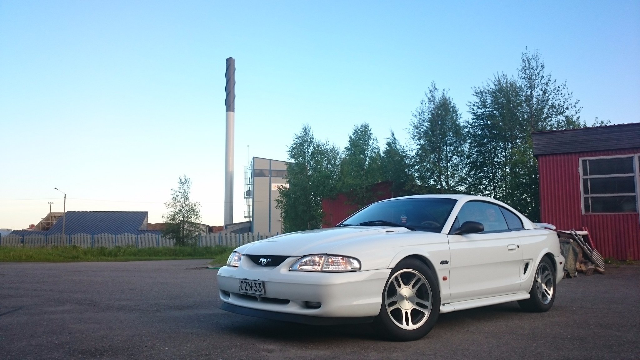

Mulla on alla 18x9,5 et20 joka nurkassa. Ne mahtuu olemaan ja edessä tulee hienosti just kaarelle, takana sais olla 1 tuuman leveämpi vanne. Käytin takana 1 tuumasia spacereita, mutta niillä rupee ottamaan kaariin kiinni. Ehkä matalammilla kumeilla tai kapeemmilla limpuilla ois hyvä, mutta tuommoisenaan jää mielestäni vähän liikaa kaarien sisälle.
Jotenka siis taitaa jäädä noilla specseillä varsinkin takaa melko sisälle. Todennäköisesti menee alle mutta ei välttämättä näytä hyvälle.

Mulla on takana 18x10" ET22, backspacing 6.37" ja edessä 18x9" ET24, backspacing 5.94". Mahtuu hyvin pyörimään mutta ihan maksimikäännöllä parkkipaikkanopeuksissa etunakit joskus raapaisee johonkin sisälokariin tms. Rengastus 285-35 ja 255-40.
