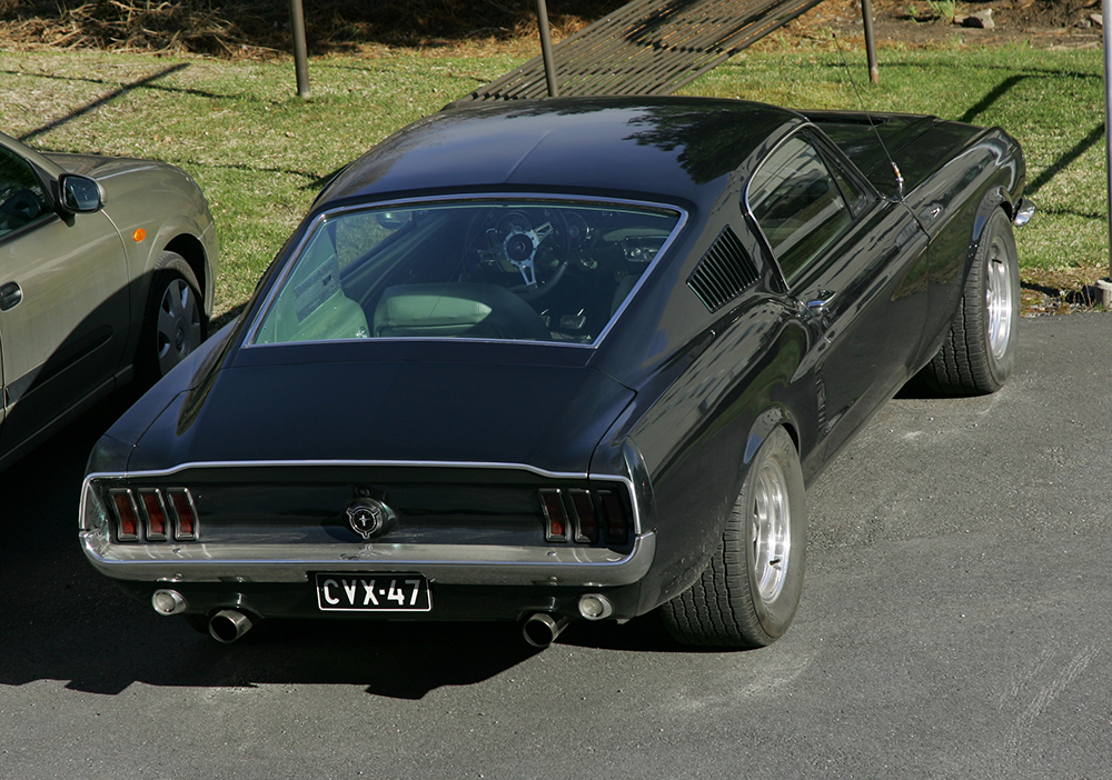

Katsastuksessahan kaikkien olemassa olevien valojen on toimittava (varsinkin hanskalokeron valo) ja toimiihan ne. Mutta: mitä jos poistan kokonaan nuo ikävän näköiset peruutusvalot hiekkapellistä, niin tuleeko sanomista muilta, kuin pussihousuilta? :o

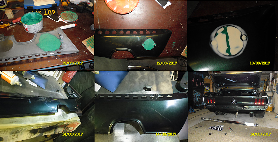

Reiät täytetään, pakkeloidaan ja maalataan piiloon luonnollisesti. Tulee smooth-look ja joku voi ostaa piakkoin myyntipalstalta 2 ylimääräistä peruutusvaloa. :)

Kyllä näyttäisi. :( Mullon orig. hiekkapelli tallessa, jos seuraavassa jaksossa omistaja haluaa palauttaa auton kivikauteen. ;)

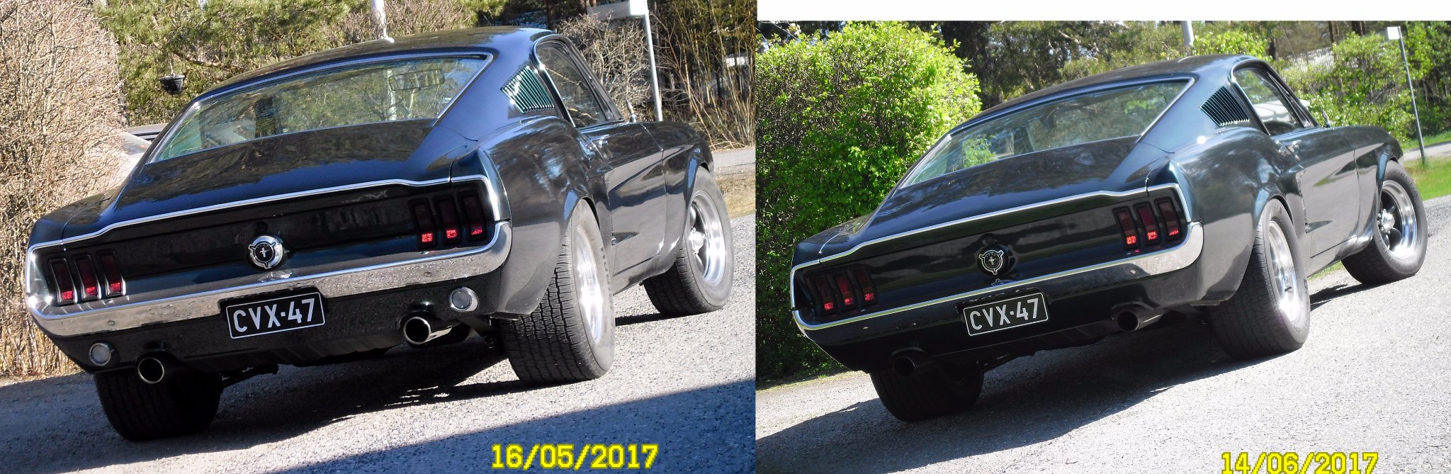

No, pilasinko perseen, kun en lähtenyt ehdottamallesi tarraliimailulinjalle? ;) Kysymys oli mielestäni retorinen. :)

Perästä tuli sairaan hieno! Tuon vitun ruman antennin/radiomaston poistan vielä. :lol:
