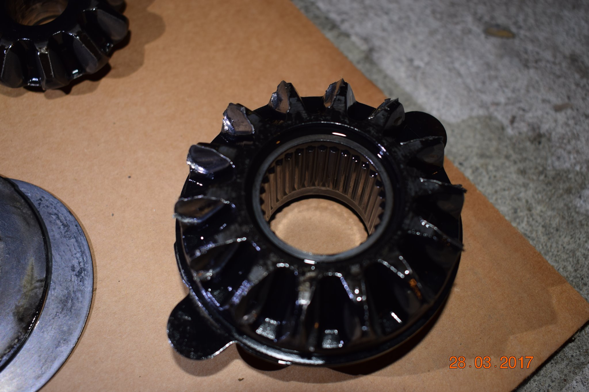

Auto on 2006 GT automaattilaatikolla ja vakio 3.31 välityksellä. Avasin perän, lukon toimimattomuuden takia ja selvisi että kitkamateriaali täysin pois kulunut ja tasauspyörästön rattaat todella pahasti kuluneet. No nyt kun perää joutuu kuitenkin isosti remppaamaan, niin kävi mielessä välityksen vaihto 3.73? ehkä..

Autossa mittarissa 118 tkm, 2010 tuotu suomeen, eikä tietääkseni ole ollut rankassa käytössä (suomessa) Itsellä auto on kesällä ihan normi käyttöautona. kun ostin auton syksyllä 2015,luulin ettei siinä ole edes lukkoperää, vasta vin numeron purkaminen kesällä 2016 paljasti että pitäis olla lukkoperällä...
Juurikin nämä kitkalevyjen edessä olevat kaksi ratasta on pahasti kuluneet, toiset kaksi silmämääräisesti suht ehjiä, liittyy kai jotenkin levyjen totaaliseen sulamiseen?

Ne rattaat on yleensä aika karkeaa jälkeä tehtaalta, laitas kuvia niin arvioidaan kunto.

Juu eihän sitä tiedä millä käytöllä ollut jenkeissä,ja omakin käyttö on varmasti lisännyt kulumaa. kuinka kauan lie ollutkin jo tuossa kunnossa? Kyllähän mussella tuli lähes joka päivä kiihdyteltyä täysillä, en kuitenkaan harrasta mitään tyhmää sikailua kuten renkaan polttoa paikoillaan tms.... Kun kitka levyt kuluu niin pääsiskö nuo rattaat perääntymään ja syntyy epätäydellinen hammaskosketus? koitan napata illalla kuvia.

Pari huonoa kuvaa pimeästä tallista...Taidan tilata uuden lukkoyksikön, 3.73 välityksen ja laakerit. Raportoin kannattiko tämä välityksen vaihto sitten kun saan kasaan...ja ajoon joskus kesällä.

Jos bemaristani olis lukko tuossa kunnossa olisin huolestunut.. tässä tapauksessa en niinkään...Laatikko öljyt on vaihdettu kahdesti suomessa ja taidan vaihtaa nyt myös itse.
