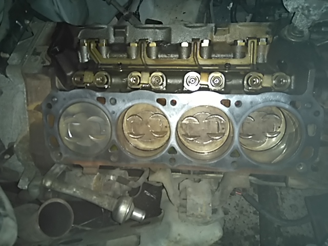

95 mustangin männät
En nyt löytänyt tietoa siitä minkä verran mäntien koloissa on tilavuus, muistasiko joku onko se jotain 10cc luokkaa vai jotain muuta. Osaisi laskea puristuksia eri kansipahveilla.

Mä mittasin monta kertaa ja sain tulokseksi 0,6mm yli dekkitason tulee mäntä. Että mitä siitä tulee, puristussuhde 9,1:1, poraus vakio 4,0" ja isku 3", palotila 61,5cc. Vakio kannentiiviste on jotain?
Nyt tulee kannet joissa palotila 55cc ja kansipahvit on Fel-Pron 0,039" ja joku mr. Gasket ehkä vähän paksumpi.

Summitin compression calculatorin mukaan, jos muutan vain palotilan 61,5cc koosta 55cc kokoon niin 9,1 puristukset nousee 9,98aan! Onko tuo nyt oikein? Jos on, niin onko tuo liikaa vakionokalle?

Vai tuleeko jopa 10,25 puristussuhteeksi? Dekkitason yli 0,6mm. Mäntä 5,5cc. 55cc palotila. Vaikka 0.042 kannentiiviste. :roll:

Sellaisen tiedon löysin että -95 vuosimallin kannet on 61,5cc palotilalla, ja vakiokoneen rutut on se 9,1:1 ja jos männät on 5,5cc niin paljon on vakio kansipahvi on puristettuna?

Jos todella mäntä tulee 0,6 mm yli dekin niin on syytä käyttää 1,5 mm kansipahvia (pienellä riskillä 1,25 mm pahvi voisi toimia).
On muuten syytä mitata kaikki männänkorkeudet, ettei vaan joku mäntä tule vielä enemmän ulos putkesta.

Taisi tulla nyt mulle pieni mitta virhe, mittakellon ulkokehällä viisari heilui 6 viivan alueella, eli olikohan oikea tulos 0,06mm! :oops: Eli nou hätä, eipä tuu liikaa puristuksia!
Eli nyt kun laskee, vaikka kansi 62cc, poraus 4", isku3", mäntä 5.5cc, dekki se 0,06 ja kansipahvi 0.042 niin puristussuhde 9.1:1 ja
lasketaan muuten samat mutta kansi 55cc niin antaa puristussuhteeksi 9.92:1 Ja tuo on hyvä! :D

Nyt mää narrasin jo toistamiseen, se tulos on lähempänä 0,1mm ALLE dekin! Tosi hankala saada oikeaa mittaustulosta mistään, ei tahdo mittakellon magneettijalka pysyä kunnolla reunalla, sitten se varsi ei tahdo kääntyä niin alas että saisi sitten taas kiristettyä sitä vartta. No kokeilin keskeltä männäntapin kohdalta, että laitoin työntömitan sylinterin päälle pystyyn ja sen päälle mittakello, no eihän se heilunut mihinkään suuntaan, joten päätelmä, että mäntähän jää dekin alle,toinen HUH, eli ei edelleenkään hätää että puristukset nousisivat liian korkealle vakionokalle. Sitten jatketaan osien puhdistuksilla.... :uuh:
Eli laskurin mukaan tulevat puristukset niillä 55cc kansilla on joko 9.9 tai 10 riippuen kansipahvista. :)
