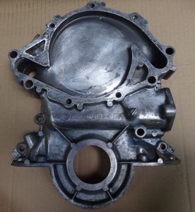

Moi,
Mulla tämmöne ongelma kun ei oikein hajua tuosta moottorista. Amerikan myyjä väitti -84 mustangin 302..
Tarttis hommata uus jakopäänkoppa.
Jakopäänkopas lukee: rf-e3ae-6059-ca
Vastaisiko tämä kyseistä koppaa?

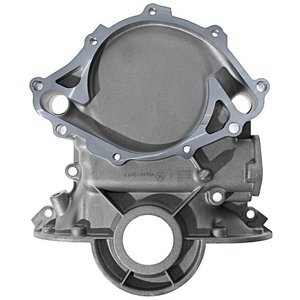

Luultavasti kyseessä on ns vanhamalli jossa vesipumpun tausta on jakopään kopassa.
tuolta voi vähän katsella mikä olisi sopiva.
voisi olla vaikka kuvan mukainen.

Aattelin vaan kun kone on 64 Fordista, niin jakopään koppa saattaisi olla myös kyseiseltä vuodelta. Tosin joku on sen saattanut vaihtaa uudempaan jolloin asia saattaa mutkistua.
Jos valukoodi on oikeesti rf-E3AE-6059-ca niin sitten se on jonkun 80 luvun hopan pikkulohko moottorin jakopään koppa.

Eli joo motti on tosiaan 84 tai 86 mussesta ja uudempa mallia tuo jakopääkoppa, vesipumppu taitaa olla 60-luvun puolta. Vesipumpussa luki G F42 ?
Kun tuo koppa tuli selvitettyä, niin nyt tarrvitsisi tuo vesipumppu selvittää ennenkuin tilaan, kannattaa varmaan ottaa alumiininen pumppu ennemmin kuin rauta?

Mulla on juuri se apukuskin puoleinen..
Elikkä tämmötti, tä löyty -68 mistangin 302 haulla, menee varmaankin kyseiseen jakopääkoppaan myös?
http://www.rockauto.com/en/moreinfo.php ... 594&jpid=4
