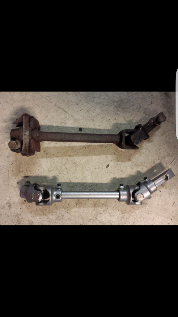

Kiitos vastauksista.Mulla pitkät sarjat ja menee ratti akselin väliin niin laitan kuskinpuolimmaisen sarjan eka paikoilleen ja sit kone sen jälkeen.Ostin borgesonin rattiakselin niin saa nähdä miten ohjaus muuttuu.Vakio verrattu Borgesoniin oli aika järkyttävä ero.Vakio oli aika rimpulan näköinen.......

Siinä vanha ja uusi akseli.

Siinä on joo teleskooppi välissä.tai siis ton ratin pään tappi on säädettävissä!Mutta Jäykkä malli on.Saa nähdä miten resenoi rattiin nyt kun vaihdoin Uretaanipuslat vakajiin vielä eteen ........
