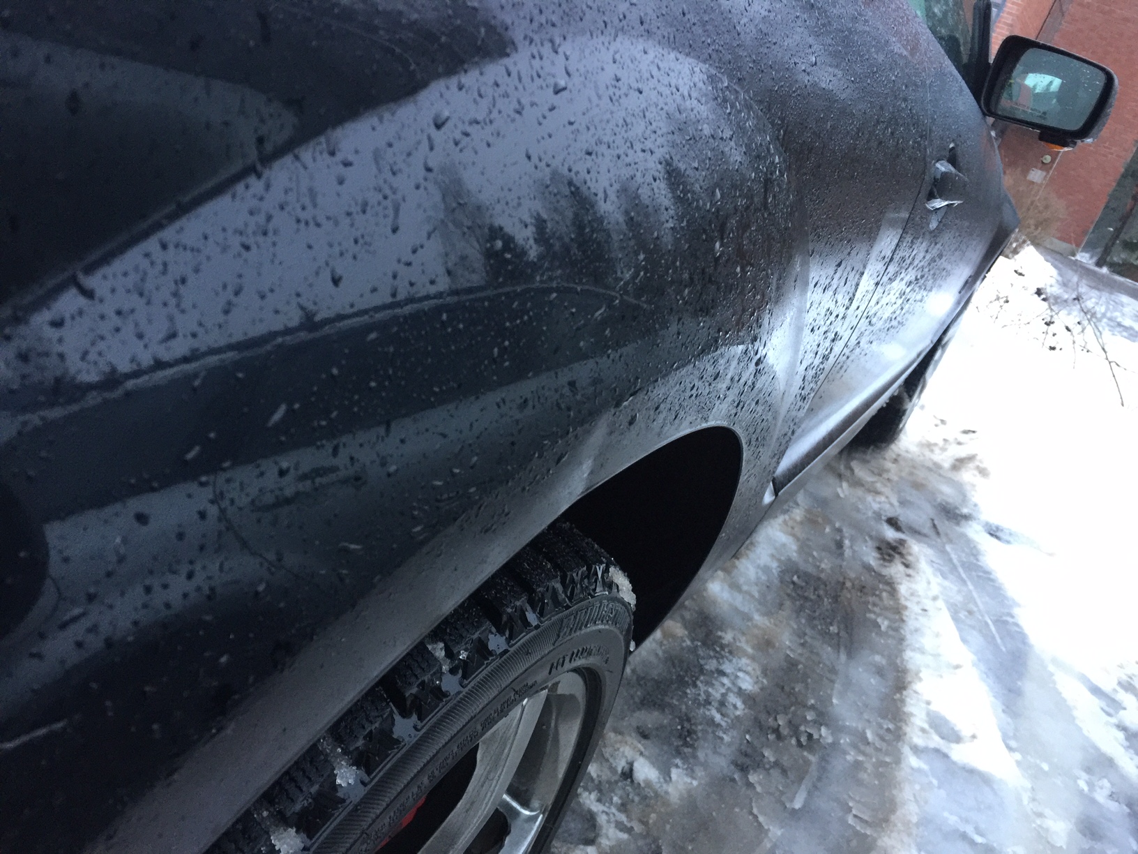

Viesti Kirjoittaja anzzku »
Eli löytyykö hyvää harrastelijaa tai hinta-laatusuhteeltaan hyvää maalaamoa uudenmaan tai kanta-hämeen alueelta.

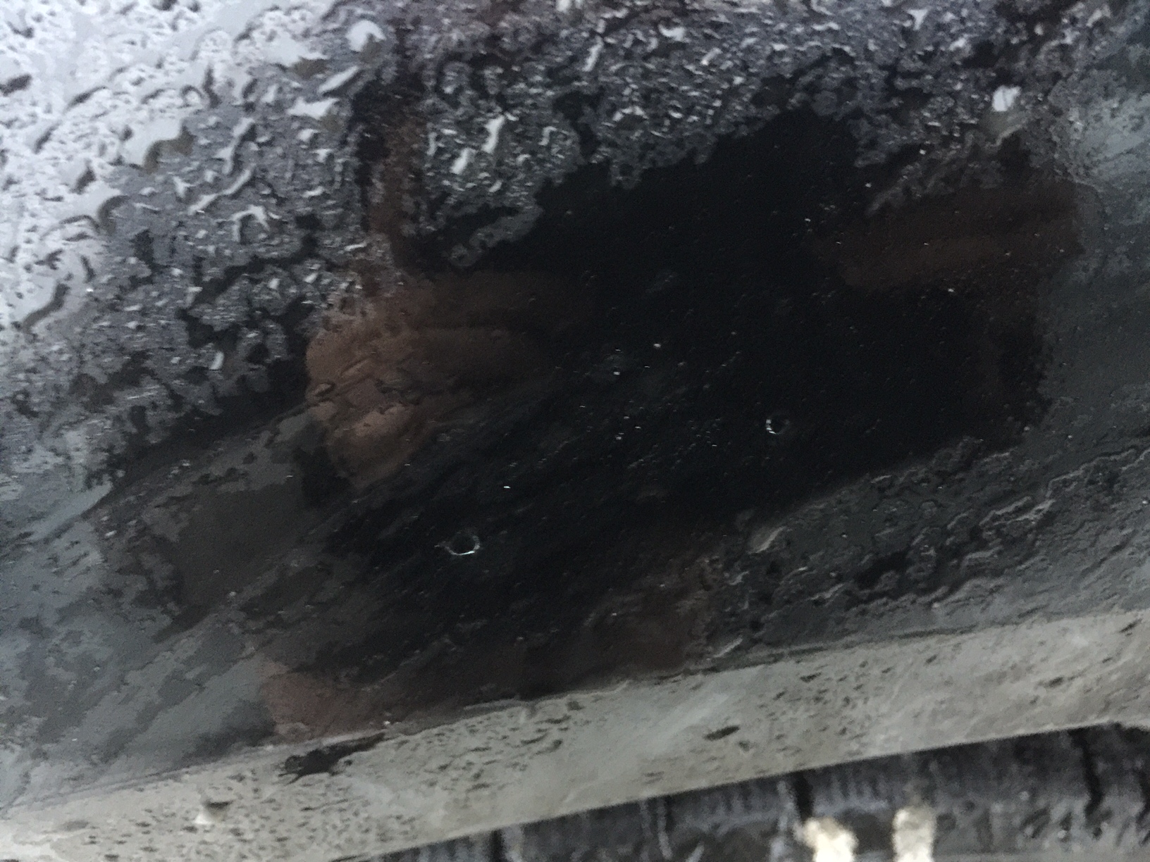

Ihan ei noista kuvistä näy onko maali mennyt rikki. Jos ei ole, niin lommonoikaisijat tekee aikamoisia taikoja. Tosta selkiää hieman miten työ tehdään. Toki lopullinen menetelmä riippuu paikasta ja lommosta. http://www.lommot.fi/
Re: Klommon oikaisu ja maalaus
Muutaman tuon tapasen lommon oon oikassu polttopuilla, ne on käteviä kun saa kirveellä sopivan kokosiks. Tuoreeltaan kun oikasee niin pelti muistaa aika hyvin muotonsa. Onko minkävuotinen auto, onko minkälaiset kotelot tuolla kohalla?

Jos olisit lähempänä niin hävittäsin tuon lommon tuosta kaaresta nyppäämällä ja häivytysmaalaamalla, ja varmasti edullisimmin kuin kukaan muu.

Riihimäeltä löytyy pätevä kaveri, joka oikasi onnistuneesti mysticistä amerikan joen aikaisen lohmun!
