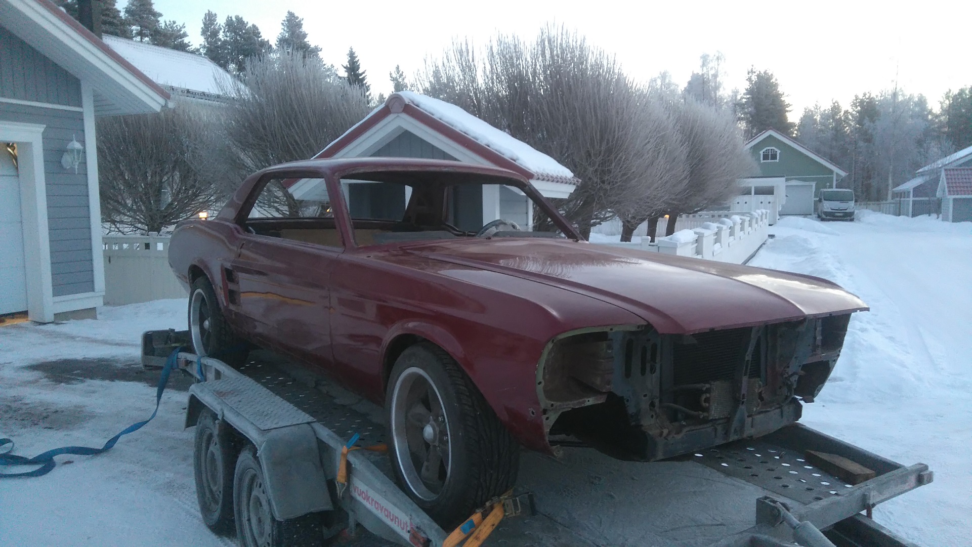

Tuon oman Mustangini värikoodista ei tietoa ole, kun ei ole orkkis väri ja maalattu joskus -90 luvulla jenkeissä mutta tykätty väri on ollut ja samanlaiseksi haluttaisi uusia tuo (liitteenä kuva maalaamoon lähdöstä

Jos ei ole tarkoitus alkuperäisellä värillä maalata, vaan haluat tuon nykyisen värin, niin eikö sen voi maalaamossa skannata tuosta autosta? Ainakin omat kokemukset noista skannauksista on ihan onnistuneita. Tosin en tiedä miten metallivärin skannaus onnistuu, mutta uskoisin senkin olevan mahdollista.JTPi kirjoitti:Tuon oman Mustangini värikoodista ei tietoa ole, kun ei ole orkkis väri ja maalattu joskus -90 luvulla jenkeissä mutta tykätty väri on ollut ja samanlaiseksi haluttaisi uusia tuo (liitteenä kuva maalaamoon lähdöstä)

Ne aikoi tehdä mulle maalaamossa muutaman eri sämppelin sitten, kun koodit noille löydetään, joita selvittävät myös heidän maalitoimittajan kautta ja tämä Vintage Burgundy nyt löytyikin jo täältä ainakin.
Minäkin luulin että sehän on helppoo saada tuo entinen väri skannattua ja sille koodi sitä kautta, mutta eipä ollutkaan niin. Kahdella skannerilla nyt kokeiltu, eli automaali liikkeessä käytin autoa jo kesällä ja kummankaan skanneri ei tuosta järkevää saanut irti. Tietokanta vastaavuudet oli sen verran huonot tuosta ja ei match maalia edes ehdottaneet skannerit
