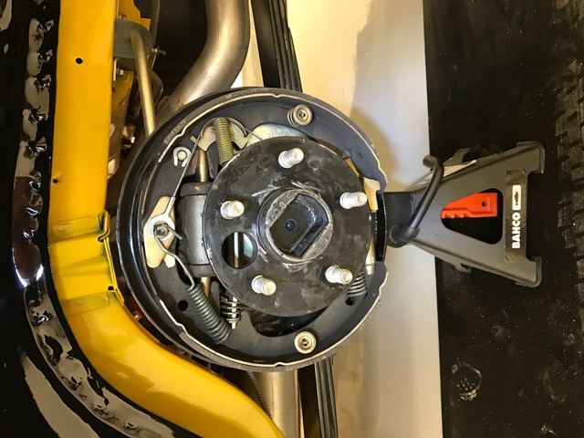

Onko autossa ollut levyjarrut edessä alun perin vai onko etu rummut vaihdettu levyiksi jälkeenpäin ja samalla lisätty paineen säädin takapiiriin?
Jos näin niin luultavasti takajarrujen työ sylinterit on väärät eli liian isot.
Oletettavasti noita takajarrujen työsylintereitä on ko. vuosimaliin ollut tarjolla seuraavasti: 13/16", 27/32", 7/8" ja 29/32" mikä on se oikea etu levyjarrujen kanssa?
Tuon takajarrujen työsylinterin koko vaikuttaa oleellisesti jarrutasapainoon. Paineen säätäjällä vain hienosäädetään jarrubalanssi sopivaksi.
Pienempi takatyösylinteri -> vähemmän takajarrua ja lyhempi poljinliike.

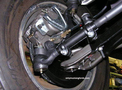

Etupään ohjauslinkit vaatii varmaan hieman tarkastelua, Raidetankojen säätöjen tulisi olla yhtä pitkät niin vasemmalla kuin oikealla. Ohjaussimpukan vartta ei pitäisi saada väärään asentoon. Simpukan ja pitman varren rihloitus menee vain yhdessä asennossa perille.

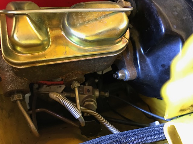

Onhan putket etu/taka oikeissa lähdöissä?
Onhan painesäädin takapiirissä?

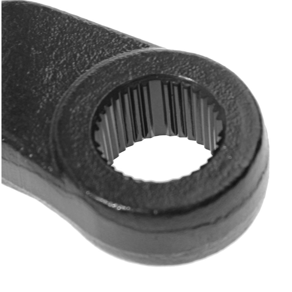

Mielestäni kyllä tuon pitman armin saa väärään asentoon, eli ratti keskelle:
Pitman irti, ratti keskelle, pyörät suoraan, ja pitman kiinni. Pitäisi olla keskellä.

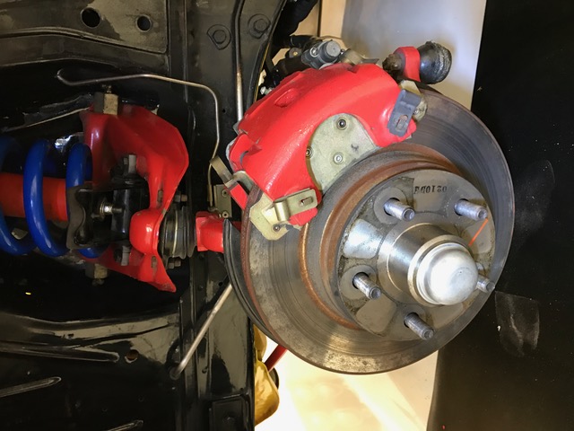

Onko jarrut tehostettu? Onhan etujarru satulat oikein. Olen nähnyt sellaisenkin tapauksen jossa etusatulat oli väärin jolloin sieltä ei tule kaikki ilma pois.

Muistan joskus aikoja sitten tehdyn jarrurempan pystylamppu mersuun, vaihtui satulat puolelta toiselle niin meni useampi hetki ennenkuin keksin miksei ilmaus onnistu... Eli vian ei tartte olla iso.

Mittasin tuon takajarrujen männän halkaisijan joka oli 23 mm ja kun nämä tuumakoot ei ole vielä hallussa niin onko se sitten 7/8" vai 29/32"?
Mistähän tuon oikean koon voisi saada selville?
Jarrupääsylinteristä lähtee lähempänä auton keulaa olevasta linjasta putki taakse johon säädin on asennettu ja säädinkin on oikeinpäin.

Tuota pitmania koetin itse vaihtaa eri asentoon ( 66 ht, manuaalisimpukka) ja juurikin noiden armin reiässä olevien urien usompaan rakoon tulee vastaava isompi kohta simpukan akselissa. Simpukan ollessa toiminta-alueensa keskiosassa pitman menee vain yhdessä asennossa akselille. Taitaa vielä olla useampi iso ura/kohouma ja epäsymmetrisesti.Antti66HT kirjoitti:Mielestäni kyllä tuon pitman armin saa väärään asentoon, eli ratti keskelle:
Omaanihan tuossa säädin jokin aikaa sitten hieman kieroon raidetankojen säädöillä, jotta simpukan välys on optimikohdassa. Säädin samalla siis kääntymään epäsymmetrisesti.

Tuossa satulassa kun ilmausruuvi on vaakasuorassa/taaksepäin niin silloin on oikealla puolella autoa satula. Pääsee ilma männän takaa ylhäällä olevan ilmausruuvin reiän kautta ulos, eikä jää pyörimään sinne männän taakse. Jos ilmausruuvi on yläviistoon niin silloin on satulat menny ristiin, laittamassasi kuvassa on juurikin yläviistoon ruuvi.aGust kirjoitti:En tiedä onko tuossa ollut levyt alunperin edessä, tehostin löytyy ja kaikki osat vaikuttaa alkuperäisiltä.
Tämä on tehty oikein. Etusäiliö on takapiirin ja takasäiliö on etupiirin.aGust kirjoitti:Jarrupääsylinteristä lähtee lähempänä auton keulaa olevasta linjasta putki taakse johon säädin on asennettu ja säädinkin on oikeinpäin.

Noniin, alkaa vahvasti näyttämään siltä että pitää vaihtaa satuloiden paikkaa, kiitoksia tarkkanäköisyydestä...Tuossa satulassa kun ilmausruuvi on vaakasuorassa/taaksepäin niin silloin on oikealla puolella autoa satula. Pääsee ilma männän takaa ylhäällä olevan ilmausruuvin reiän kautta ulos, eikä jää pyörimään sinne männän taakse. Jos ilmausruuvi on yläviistoon niin silloin on satulat menny ristiin, laittamassasi kuvassa on juurikin yläviistoon ruuvi.

"The adjusting knob is marked with an arrow indicating the direction required to decrease line pressure to the
calipers. The knob rotated all the way out (counter-clockwise) will provide a maximum pressure reduction of
57%. Rotating the knob in (clockwise) will incrementally increase line prressure, up to full pressure. If the
range of adjustment in the valve is not sufficient to properly balance the vehicle’s bias, changes to other
components within the system may be necessary."
Lienee syytä vaihtaa taakse työsylinterit 7/8" 22.22mm tai 27/32" 21,43mm.

Kuitenkin ensin satuloiden puolten vaihto ja ilmaus, että sulkeutuu sen vaikutus pois. Silloin kun kaikki on kunnossa, niin ilman tehostusta polkimessa pitää olla lyhyt tyhjäliike ja heti perään jämäkkä vaste. Samalla kun satulat ovat käsissä, niin kannattaa tarkistaa mäntien liikkuvuus ja liukutappien sekä kumien kunto.Mexico65 kirjoitti:"The adjusting knob is marked with an arrow indicating the direction required to decrease line pressure to the
