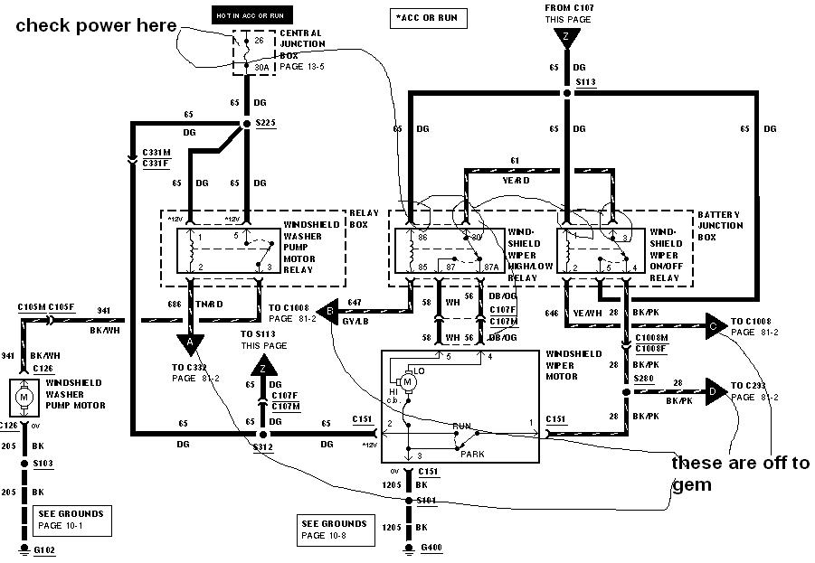

löysin sähkökaavion,winshield wiper on/of reley. tuommoinen siellä olisi..
toinen kaavio kertoo tämmöisestä releestä,Intermittent Wiper Timer Relay voisko olla tuossa?
vaiko tosiaan moottorissa...

http://www.justanswer.com/ford/3v7ab-wi ... stang.html
tuolta löytyy missä sijaittee -00 mallissa.
epämäärästä ettintää mistä tuollaiset löydän,ebeystä e vielä löytännä...

Oikeaan kohtaan pysäytys tapahtuu koskettimien avulla jotka ovat moottorissa kiinni, akselin vastapuolella. Koita purkaa se, siellä on liukupinnat ja koskettimet. Ja liittimeen pitää tulla 1 maajohto ja 2 jännitejohtoa, joista toiseen tulee 12v virta päällä, ja toiseen 12v kun pyyhkijät on päällä. Jos näitä ei tule, ei voi toimia. Muut johdot liittimissä menee niille koskettimille.
Älä tilaa mitään ennen kuin olet nuo katsonut. Tarkista sulake 26, vika voi olla myös viiksessä.
