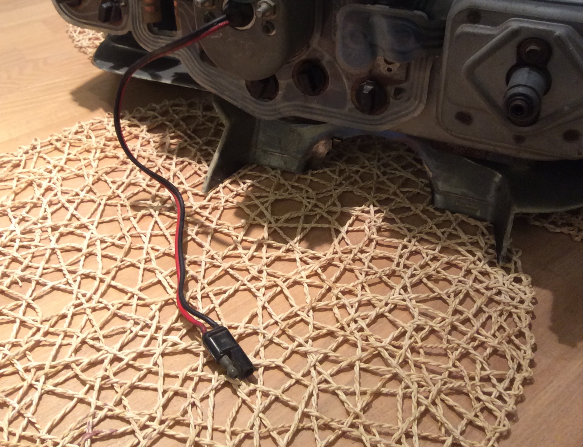

Mysteeri mustangissa...auta! Mittaristo on mach1:n ja auto normi 302fastback. Nyt toi mittarin takana oleva liitin ihmetyttää kun korin johtosarjassa ei ole sille vastaliitintä. Musta ja punainen on johdon värit ja viittaa jännitteeseen ja maahan mutta onko näin. Kytkin mittariston kampaliittimellä kiini ja ainut mikä valo paloi näytössä oli vilkun merkkivalot ja öljynpaine valo. Foliot on silmämääräisesti tutkittuna ehjä ja polttimot on uudet. Kontaktipinnat on puhdistin karhunkielellä myös hapettumista.

Tässä liittimestä kuva

Oliko tarkoitus laittaa kiekkamittarilla oleva mittaristo autoon. Pieniä askareita on tällöin luvassa.

Jos se noin yksinkertanen homma on, niin voisko tuohon liittimeen laittaa vaan vastaliittimen jossa hyppylanka, sillonhan toi taas yhistäis? Vai tuleeko tästä joku ei toivottu ilmiö?

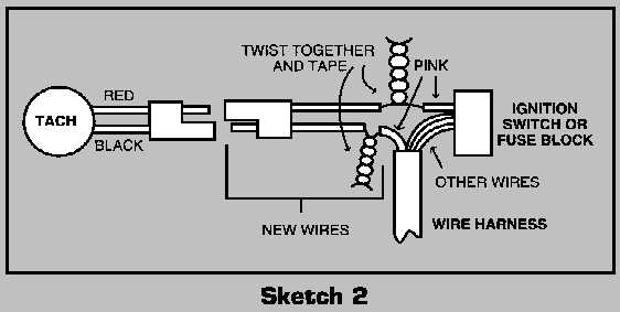

Tuosta kierroslukumittarista sen verran, että toiminee vain jos autossasi on edelleen kärjellinen sytytysjärjestelmä. Lukaise viestiketju Rally pack / kiekkamittari. Kytkennästä päätellen mittaus on samanlainen, eli mittari kytketään sarjaan puolalle menevään plus-johtoon. Mittaus perustuu johtimessa kulkevan virran muutoksiin.

Eipä taida olla ko mittaristossa öljynpaine eikä latauksen merkkivaloa. Ko kombo vaatii keskimittariston jossa on vedenlämpö, öljynpaine ja amppeerimittari.
Öljynpaine ja vedenlämpömittarin voi korvata mekaanisilla mittareilla, amppeerimittari pois ja volttikiekka tilaalle. Yks piuha laturi hankintaan ja vanhat säätimet veks.
Perinteinen jakaja kärjillä oltava muuten tulee hankaluuksia MSD:n ja muiden sytkävehkeiden kanssa, Fireball 700 toimii.
Tuossa yksi viritelmä keskelle.
Taitaa sulla mennä keskipanelikin vaihtoon. Laittapa kuva kojetaulusta niin pähkäillään lisää.
Nämä tehtävä jos meinaat saada sisältä mach1 lookkia.
