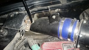

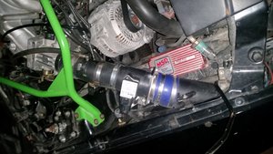

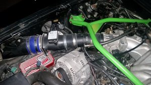

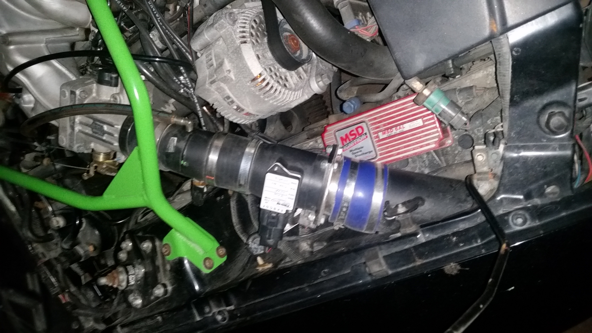

Siinä muutama kuva. Yksi mutka on ennen maffia. Siinä kun imuputki tulee "lokarista" läpi. Ei näy kuvassa, mutta kädellä tuntee.
