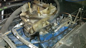

Ainakin tuo kaasuvivusto on alkuperäinen tai ainakin sen kaltainen.

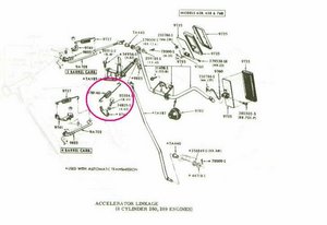

Tuostahan näyttää puuttuvan orkkis kickdown-kilkeet kokonaan,
http://forums.vintage-mustang.com/vinta ... pring.html

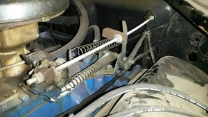

En tiiä onko tuokaan ihan oikea alkuperäistyylinen vivusto, mutta tuossa malliksi kuva. Joe oli tyylilleen uskollisena rakennellut kierretangosta ja palikasta tuollaisen keksinnön. Tuossa kickdownin vivussa näkyy vielä Joen rautalankapatentti, jota en ole vielä saanut aikaiseksi uusia. Helevetin kiire ollu koko talven, niin ei ole ehtinyt yhtä rautalankaviritystä korjaamaan. :hiki:
Ja palautusjousiakin on VÄHINTÄÄN riittävästi, tuohon kyllä pari sais vielä mahtumaan.
Alkuperäistyylinen vipu
Joen keksintö
Joen keksintö
Viestit: 4863
Re: Kaasuttajan vivustot
Aika mielikuvituksellinen tuo Joen keksintö! Puuttuuko tuosta rautalanka hässäkästä muuta kuin lukkosokka?

Homer65 kirjoitti:Aika mielikuvituksellinen tuo Joen keksintö! Puuttuuko tuosta rautalanka hässäkästä muuta kuin lukkosokka?
No se lukkosokka onkin ainoa mikä tuosta vielä puuttuu, mutta onhan tuota rautalankaa surrattu site sitäkin enemmän. :jippii:
