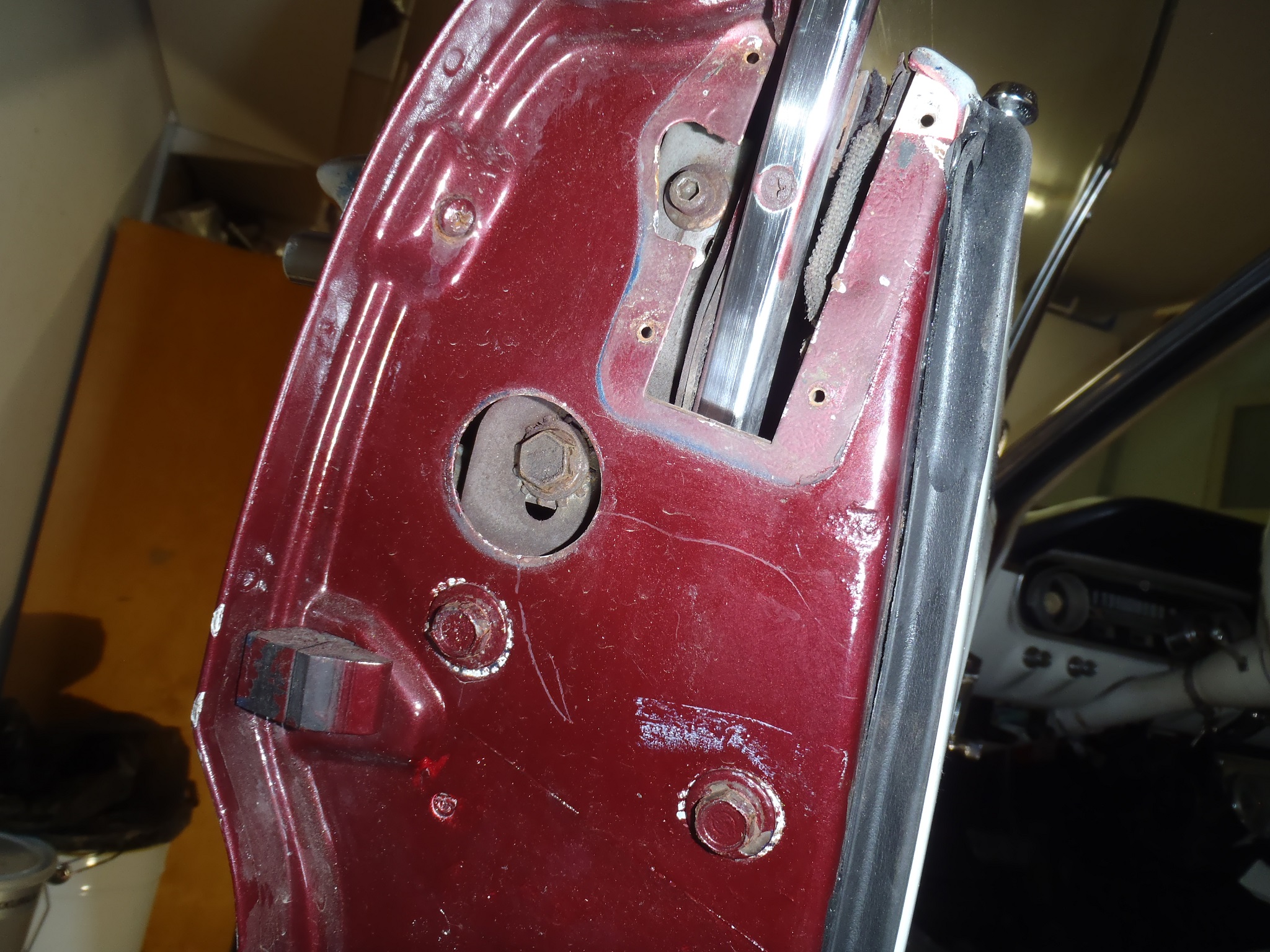

Nyt on sitten tämä ilta taisteltu ikkunan kanssa. Ovi onkin vaihdettu jostain muusta vehkeestä, joka ei kuitenkaan yllättänyt mitenkään.
Tuuletusikkunaa pääsi kallistamaan toiseksi ylintä pulttia (kuusiokolo 5mm) kääntämällä.
Varsinaista ikkunan kiskoa sai käännettyä kun löysäsi oven päädystä neljä pulttia 1/2" ja avaamalla ikkunan kiskoa yläpäässä pitävän (kuusiokolo 4,5 mm) pultin.
Kaikki säätövarat käytettyäni ikkuna osuu tiivisteeseen, mutta ei niin tiukasti kuin toisella puolella. Saanee tällä erää riittää.
Janne
