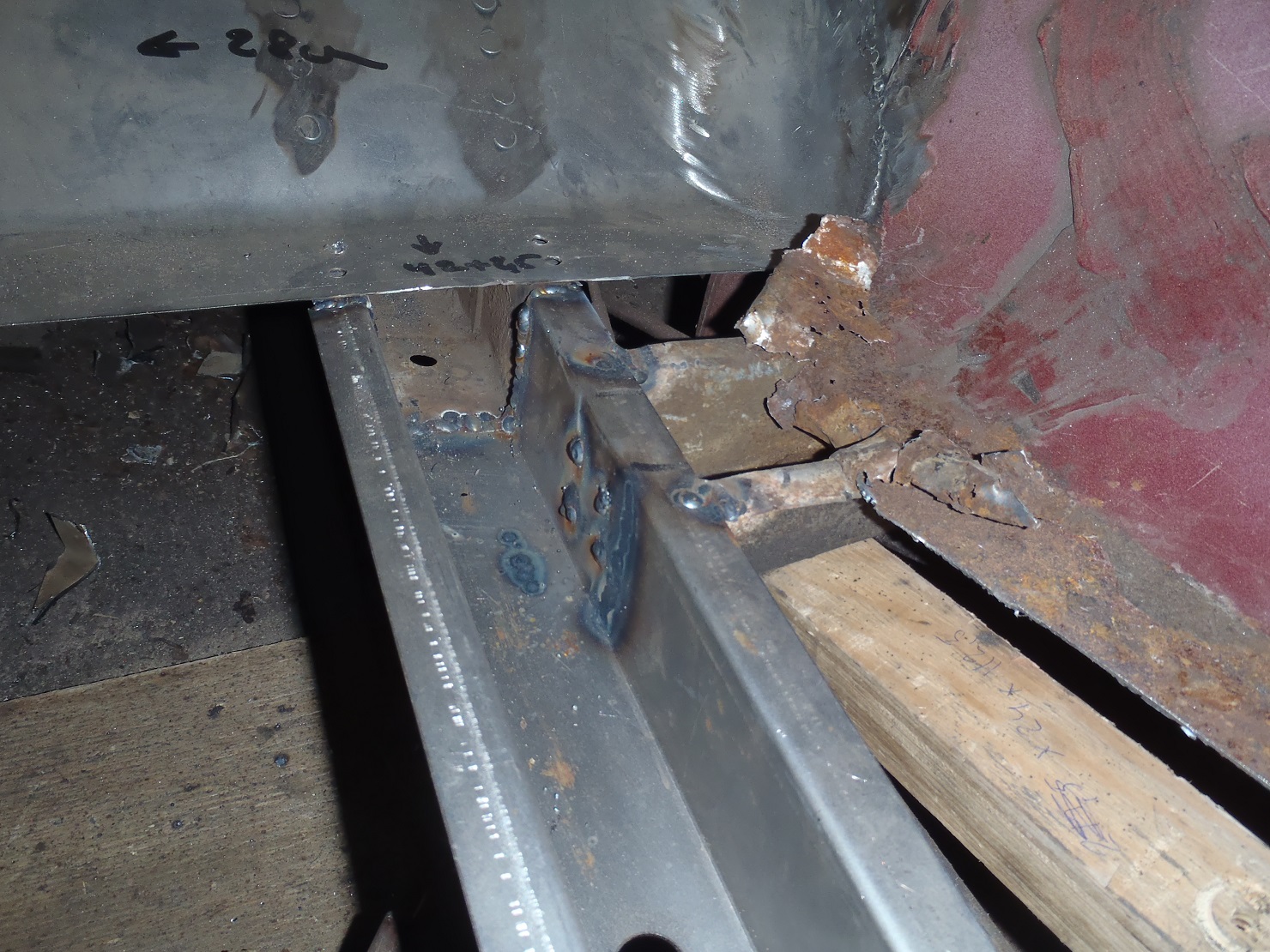

Lattian tukipalkki sekä pellit.
Viesti Kirjoittaja jörö »
Projekti vaan laajenee,joku on käyttänny kyseisiä palkkeja nostamiseen ja ne on aivan kurtussa sekä lattioita on hitsailtu menetelmällä peltiä mädän pellinpäälle .Minkähänlainen projekti on noiden tukipalkkien vaihto,kun ei viittis jättää niitä paikalleen jos alkaa vaihtaan noita lattiapalasia,ainut onni on että selviää noilla pienemmillä korjauspaloilla muuten pohja vaikuttaa ehjältä.Tässähän rupee tuleen kiire että saapi kaikki kuntoon kesäksi.Ja oliks se niin että kiiltävät korjauspalat on niitä mittatarkempia.
Janne68
Viestit: 101
Paikkakunta: Kouvola
Re: Lattian tukipalkki sekä pellit.
Viesti Kirjoittaja Janne68 »
Moro
Jos vaihdat lattiapellit siitä etujalkatilasta, niin siitä on yläkautta "hyvät tilat" raapasta noi tukipalkitkin poikki. Mulla oli kanssa palkit saanu kipeää. Koko palkkia ei vaihdettu, vaan se rutussa oleva osa. Jatkoskohtaan laitettiin sivuille "salmiakit" jäykistämään. Ei muuta kuin porailemaan pistehitsejä auki, se on mukavaa hommaa :?
Hommasin avon palkit, koska ne on ymmärtääkseni vähän paksumpaa tavaraa. (Korjatkaa joku jos puhun ihan omiani tai sitten on blondia taas kusetettu).
Kiiltävät palat oli ainakin minulla Canadan valmistetta ja tosi hyviä ja mustaksi maalatut ilmeisesti Taiwanissa väännettyjä. Mustaksi malattuja sai jonkun verran viimeistellä, että sai sopimaan + siitä palavasta maalista tuleva käry.
Janne
