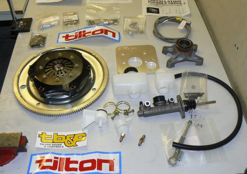

Minkäslaisia jäykisteitä olette laittaneet jarru- / kytkinpääsylinterin kohtaan tulipeltiin?
Antaa myöten jonnin verran reippaammin jarrua / tai kytkintä käytettäessä. Tekniikka puolelle kirjoitettu hydr. kytkin ongelma (http://www.mustangclub.fi/board/viewtop ... =9&t=15396) juontunee siitä kun korkeammil kierroksil tekee ripeitä "rase"vaihtoja niin pääsylkky pakenee tulipellin notkeude takia. Paineasetelman punnukset lisää käyttövastusta kierroste noustes.

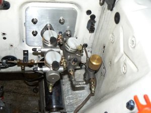

Minä laitoin tuollaisen alumiini käikäleen jollain massalla kiini tuohon jäykkääjäksi. Tuon voi tehdä itsekin 5 mm alumiinilevystä tai vastaavasta (ei vaadi hitsaamista).

Minulla kun ei noita tehostimia ole, niin jarrupaine polkimeen on hieman suurempi ja joustoa on havaittavissa (. Paremman jarrutunnon saamiseksi olen kyseisen paikan jäykistänyt. Vähän se vielä notkuu mutta ei niin häiritsevästi. Kytkin on vakiota vastaava 10" McLeod 75113 massakytkin (noissa kilpa-autoissa ei niin rajuja kytkimiä tarvita kun voimaakaan ei ole edes 500 hevosvoimaa ja konekin on pieni).
Kaikki alkuperäiset poljinasetelma tuet on paikoillaan, ne ei estä notkumista riittävästi.
Tuohon edelliseen vihreään FB:n hitsasin 3 mm pellistä jäykisteen ja se toimii paremmin kuin tuo alumiini levy.
