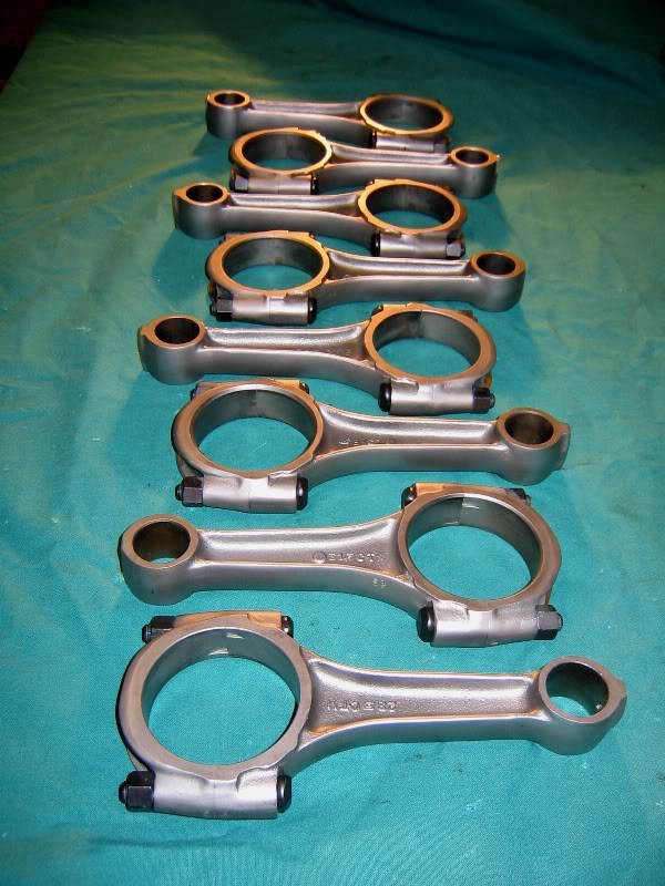

tollasilla 302 kangilla + ARP pultit + tasapainotus, voi turvallisesti mennä 28 oz koneella 6500 rpm ja hetkittäin 7000 rpm.
noi on 289 veivit mutta 302 early veivit lähes samanlaiset
