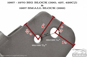

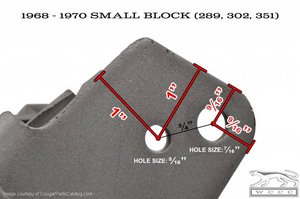

Runkopalkin puoleiset on helppo muuttaa.. Ylempi pultin reikä on hieman eripaikassa mitä pikkulohkolla...
Tuos muutama kuva mis näkyy se reiän paikka...
67 Fastback 390GT

Noilla mitoilla saa tuon runkopalkin puolen modattua, lohkom puoli menee sävellykseksi jos ei löydy käytettyjä korvakkeita☹
