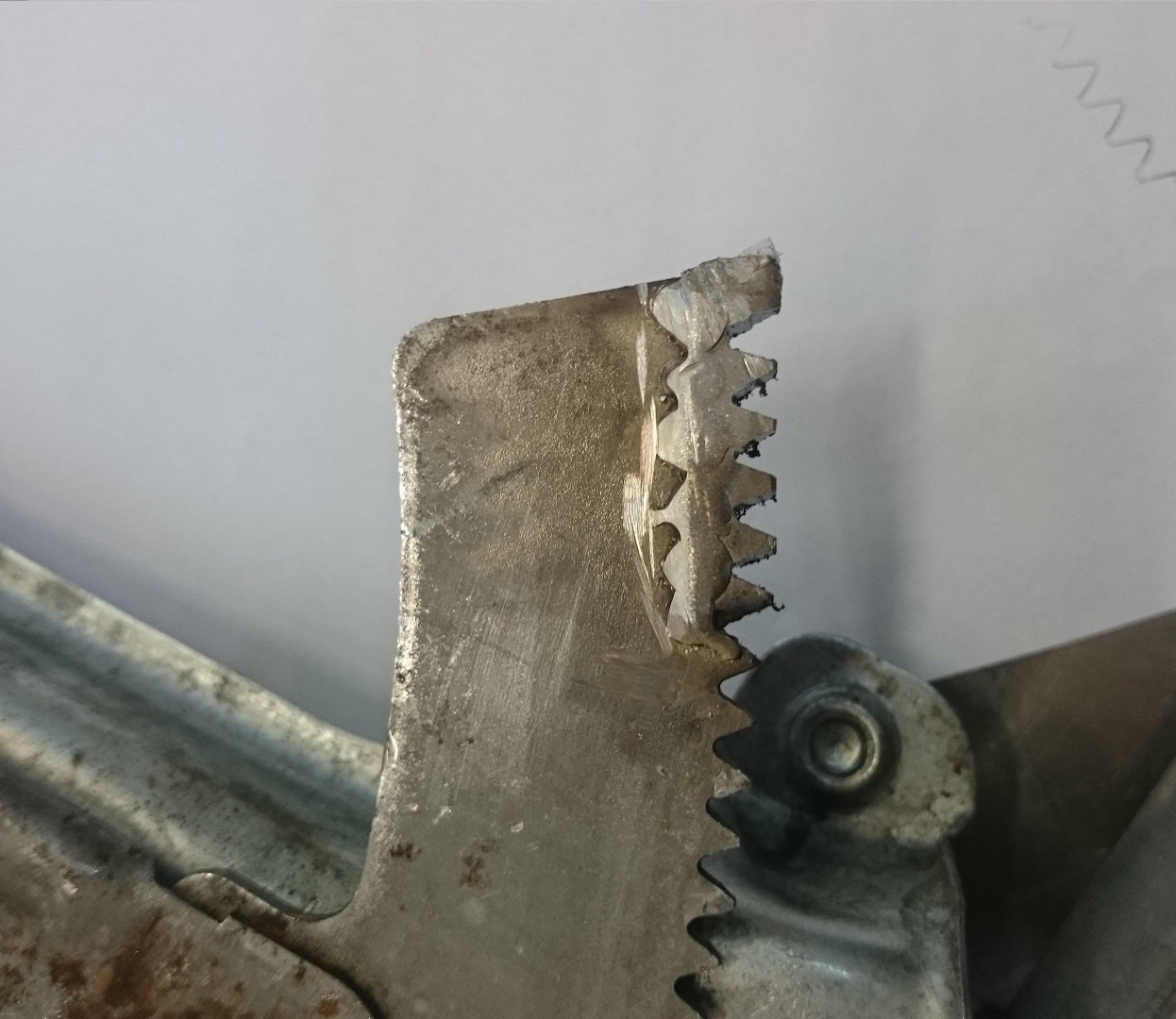

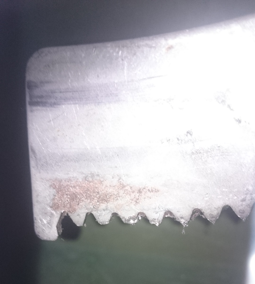

Noniin, kuskinpuolen ikkunannostin viimein saatu kuntoon. Vian syyksi selvisi nostomekanismin hammastangon asema vetorattaaseen nähden liian reunassa. Tästä johtuen lipsunut hampailta ala-asennossa ja syönyt hammastangon hampaan kärjet ja tämän takia jäi ala-asennossa klonksuttamaan.
Askartelin sitten pellinpalan rikkoutuneiden hampaiden kylkeen ja hitsaamalla uutta ainetta hampaiksi. Sen jälkeen ehjistä hampaista tehdyn paperisablonin avulla rälläköiden ja dremellillä hiomalla uudet tukevat hampaat tangon loppupäähän. Vähän vääntelemällä myös sain hammastangon kulkemaan keskemmällä vetoratasta. Nyt toimii.
Sitten pitäisi vielä jaksaa alkaa selvittää mikä sitä vänkärinpuolen ikkunaa taas vaivaa. Se on lakannut tyystin toimimasta. Surisee vain. Ehkä sekin kokonaan purkamalla selviää..

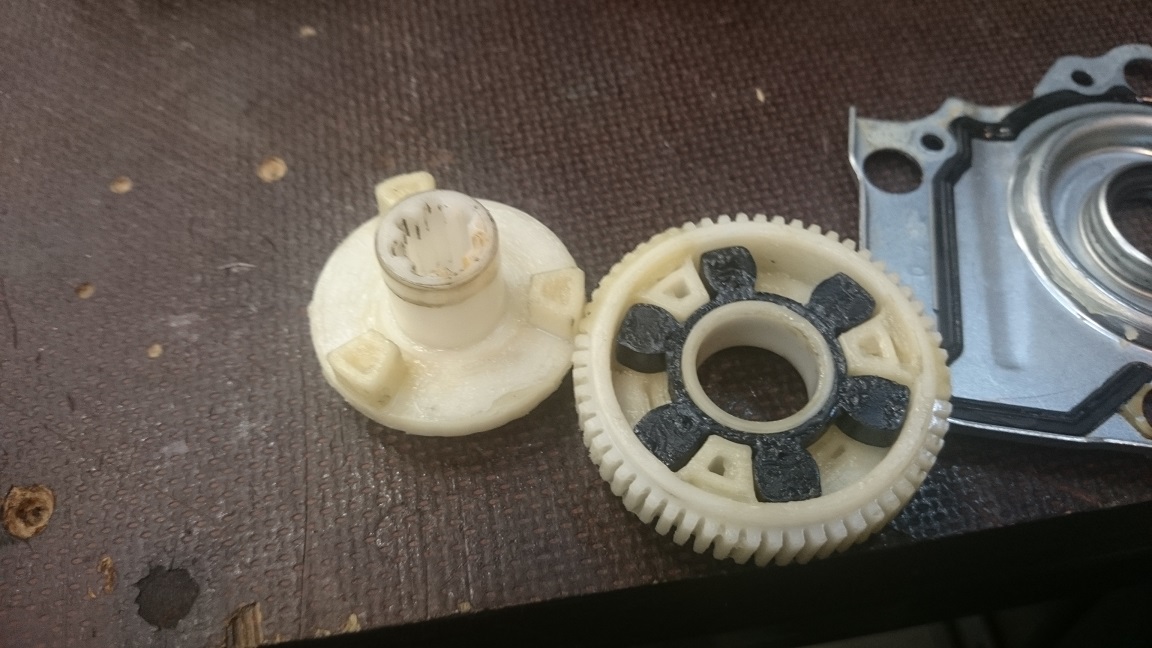

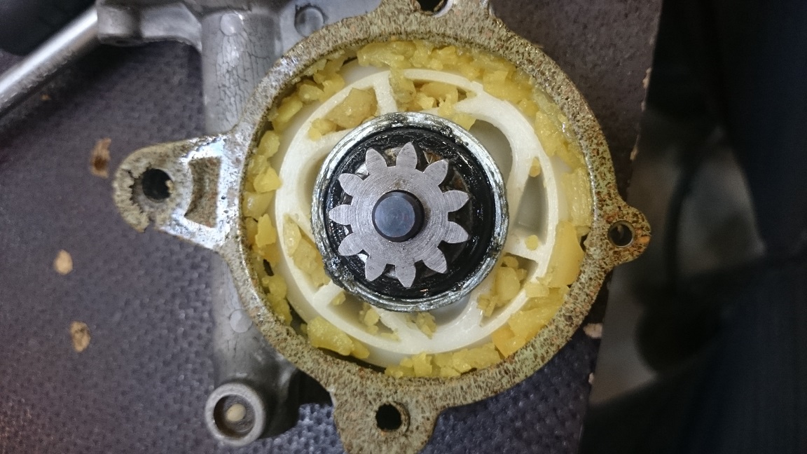

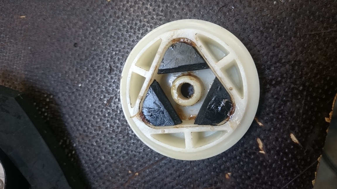

Jäi niin hyvä vire tuosta kukinpuolen nostimen korjaamisesta, että innoissani ryhdyin korjaamaan myös vänkärin puolen nostinta. Päätin ensin irroittaa vain moottorin, kun näytti olevan alkuperäinen nostomekanismi niiteillä kiinni ovessa. Moottorivaihteen sisältä sitten paljastuikin muusiksi muuttuneet jotkin, jotka lienee pitäneet hammasratasta paikoillaan. Siivosin murut pois, totesin rattaat muuten ehjiksi. Sitten vuoleskelin n.10mm vahvuisesta kumimatosta uudet tiukat pehmusteet. Sitten uudet vaseliinit ja kuoret kiinni ja hyvin toimii.
Kuskinpuolen moottori olikin sitten kai varmuudella tarvikeosa, sisukset ovat senverran erilaiset.
Tää helppo remppa ois pitäny tehdä jo aikoja sitten... Nyt toimii molemmat lasit ja kesä voi tulla :)

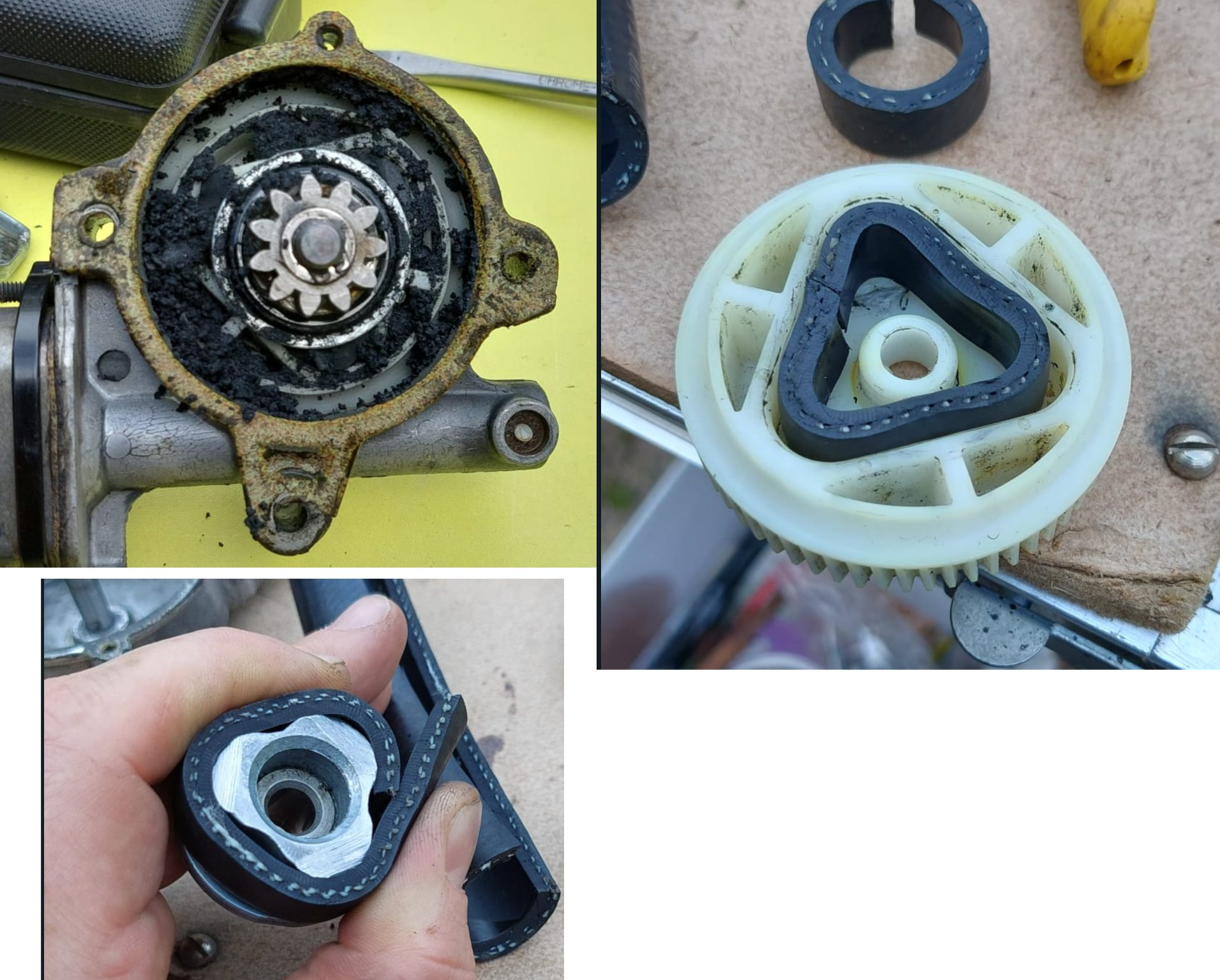

Re: -95 GT ikkunannostimien ongelma
Kuusi vuotta se viritys kesti. Vanhat oireet palasivat ikkunanostimeen, joten päättelin vaihteen olevan taas täynnä muhjua. Silloin vuoleskelemani maton palat eivät lienneet olleet ihan tuollaiseen käyttöön tarkoitetut.
Nyt kokeilin toisenlaista lukitusta, mutta jossa kuitenkin jonkinlainen jousto säilyisi. Putsasin muhjut ja hioin metallisen pyörän kulmista vähän pois, jotta sen saa tuonne koloonsa tavallaan "väärään asentoon" riittävän syvälle. Jostakin vesiletkun palasta leikkasin sitten suikaleen, joka oli paksuudeltaan sopiva ja asettui napakasti paikoilleen. Sitten taas uutta rasvaa ja kasaus ja hyvin näyttäisi pelaavan. Katsotaan montako vuotta menee tällä virityksellä...
