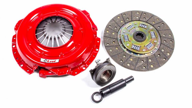

Taannoin kirjoitettiin minkälainen kytkin +500 hp autoon. Nyt voin jotenkin vastata minkälainen kytkin + 400 hp kilpa-autoon.
Pelonsekaisesti suhtauduin asentamani kytkimen kestävyyteen, valmistaja lupasi tehonkeston aina 350 hp asti katu renkailla.
Nyt kyseisellä kytkimellä on ajettu reilu kausi kilpaa ilman minkäänlaista ongelmaa. Tulee vain mieleen taas kysymys onko syytä yli mitoittaa kytkintä jos nuo perus kiekotkin kestää noin hyvin.
Kyseinen kytkin joka on ja on myös ensikauden Mexicossa on McLeod StreetPro Clutch Kits 75113 + Tiltonin kamoilla rakennettu neste mekanismi.
* Bolt to stock flywheels
* Handle up to 350 hp
* Organic disc facing for smooth engagement with excellent release qualitie

On oletettavaa, että vartilla lähdössä kytkin joutuu hieman kovemmalle kuin rata-ajon lähdöissä ja ajossa.
Pientä spekulaatiota:
Varttimailin ajaja ajaa 8 kisa viikonloppua, harjoitukset 5 lähtöä, lajittelu 5 lähtöä ja siten kisa 5 lähtöä (tämä on vain arvioni kun en oikein tunne koko tapahtuma ketjua). Oletetaan että autossa on manuaali vaihteisto ja lähdössä käytetään neljää vaihdetta. (5+5+5)x4=60 vaihtoa / kisa viikonloppu -> 60x8=480 kisa vaihtoa (vain ylöspäin).
Minä ajoin myös 8 kisaa + yhden harjoitus setin Alastarossa.
Viikonloput koostui harjoitus, aika-ajo, warm up, 2 x kisa.
Kemoran vaihtoja noin 315 kpl.
Botniaring vaihtoja noin 410 kpl.
Ahvenisto vaihtoja noin 344 kpl.
Motopark vaihtoja noin 204 kpl.
Jokaisessa kisa lähdössä 2 ylimääräistä vaihtoa.
Alastaro vaihtoja noin 180 kpl.
Eli kisa vaihtoja noin 1461 osa ylöspäin ja osa alaspäin (2-3-4-3-2).
Mielestäni vaihtojen ajoitus on molemmissa tapauksissa aika lailla max kierrosten kohdalla, alaspäin vaihdettaessa kytkimeen kohdistuvat voimat saattaa olla paljon kovemmat kuin ylöspäin vaihdettaessa. Minulla tuo vaihto kohta vaihtelee radan ja tilanteen mukaan 5500 - 7000 rpm alueella. Niin kyseessä on tavallinen massalevy kytkin.
Molemmissa tapauksissa vaihtoja tulee tietenkin erilaisissa siirtymissä ja muissa tilanteissa, mutta ne tuskin on kytkimen kannalta oleellisia.
