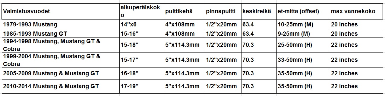

Faqiksi ?
M = medium , H = high, jenkkien offset
Koodi: Valitse kaikki
Valmistusvuosi_______________________ Alkuperäiskoko_____ pulttikehä__ pinnapultti__ keskireikä et-mitta max vannekoko
1979-1993 Mustang________________________14x6_____________ 4"x108mm_____1/2"x20mm____63.4___10-25mm (M) 20 inches
1985-1993 Mustang GT_____________________15-16_____________4"x108mm_____1/2"x20mm____63.4___9-25mm (M) 20 inches
1994-1998 Mustang, Mustang GT & Cobra____15-18"____________5"x114.3mm___1/2"x20mm____70.3___25-50mm (H) 22 inches
1999-2004 Mustang, Mustang GT & Cobra____15-17"____________5"x114.3mm___1/2"x20mm____70.3___35-50mm (H) 22 inches
2005-2009 Mustang & Mustang GT___________16-18"____________5"x114.3mm___1/2"x20mm____70.3___35-50mm (H) 22 inches
2010-2014 Mustang & Mustang GT___________17-19"____________5"x114.3mm___1/2"x20mm____70.3___35-50mm (H) 22 inches

Tuossa on varmaan virhe SN95:sten offsetissa. Pitäisi olla enemminkin foksin kanssa samaa kuin S197:n.

Tarkistan, mulla omat vanteet on 25 offsetilla vm 94, ei alkuperäisasennus. Cobran alkuperäisissä ei merkintää. Toinenkin lähde väittää tuota isompaa.
Muokkasin taulukkoja. Jos jollain on irtona alkuperäisiä Mustang vanteita niin voi laittaa tietoa jos et-luku on merkitty.
Kuinka tuon tekstin saa muotoiltua taulukoksi. Kännykällä ei saa selvää?

Kokeile "Code"-nappia, suhteellinen merkkiväli poistuu ja kaikki merkit vievät saman leveyden ja on mahdollista passata pystysuunnassa sarakkeet kohdilleen:
Valmistusvuosi_________________________ Alkuperäiskoko___ pulttikehä__ pinnapultti_ keskireikä et-mitta max vannekoko
1979-1993 Mustang_______________________14x6_____________ 4"x108mm_____1/2"x20mm____63.4___10-25mm (M) 20 inches
1985-1993 Mustang GT____________________15-16_____________4"x108mm_____1/2"x20mm____63.4___9-25mm (M) 20 inches
1994-1998 Mustang, Mustang GT & Cobra___15-18"____________5"x114.3mm___1/2"x20mm____70.3___25-50mm (H) 22 inches
1999-2004 Mustang, Mustang GT & Cobra___15-17"____________5"x114.3mm___1/2"x20mm____70.3___35-50mm (H) 22 inches
2005-2009 Mustang & Mustang GT__________16-18"____________5"x114.3mm___1/2"x20mm____70.3___35-50mm (H) 22 inches
2010-2014 Mustang & Mustang GT__________17-19"____________5"x114.3mm___1/2"x20mm____70.3___35-50mm (H) 22 inches
