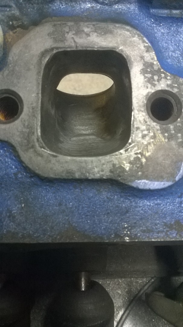

Morjettos!
Tossa pari kuvaa millaiseksi silottelin noita aukkoja. Tuo pakokanava olis saanu olla vielä enemmän D muodossa, mutta eiköhän tuo jo paremmin virtaa kuin ennen. Voi olla, että koitan sitä vielä ottaa kun sovittelen pakosarjat ajan kanssa paikoilleen.
On niistä ainakin painoa pois lähteny, jos ei muuta :)

PaLa
Viestit: 65
Liittynyt: 23 Syys 2008, 21:28
Auto: 289 HT -65
Paikkakunta: Salo
Re: C60E Kansien porttaus
Viesti Kirjoittaja PaLa »
Tossa vielä kuva tuosta pako-aukosta ennen silottelua...
Orkkis aukko
Orkkis aukko
