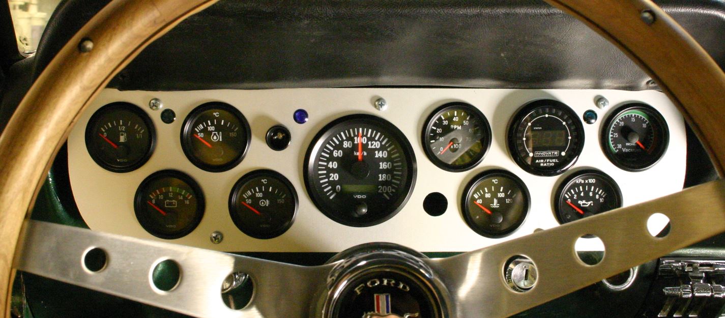

Orkkismittaristo on hyllyssä jos vetää joskus pussihousut jalkaan, mutta näillä mennään siihen saakka (nopeusmittarin neula on satasessa, kun olin testaillut viime vuonna kuvan oton aikoihin sitä signaaligeneraattorilla ja napannut sähköt pois lennossa):

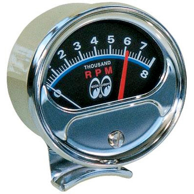

moonin kiekka mittarin meinasin hommata, onkos kellään kokemusta? tyylikkään näkönen ja kävis aika hyvin rattiputkeen
