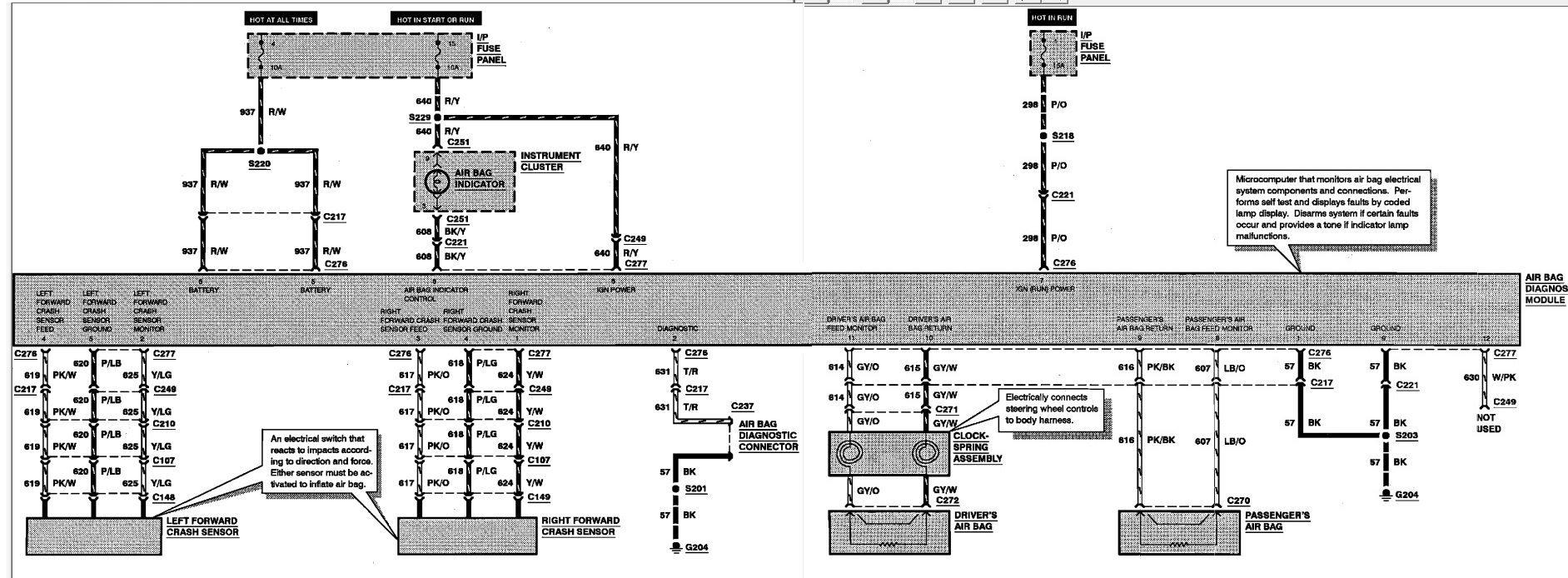

Airbag toimii kyllä ilman keskikonsolin sisällä olevaa palikkaa, anturit on johdotettu suoraan pusseille, eli sen voi vaikka lingota jorpakkoon ja jos menee itse perässä, niin bagit laukee kyllä.
Se vehe on virallisesti Airbag Monitor, eli nimensä mukaisesti vaan vahtii kytkentöjen ja muiden kuntoa, sekä ilmoittaa vikavalolla jos jotain moitittavaa.
Jos arvata tarvii, niin itse Monitori (boxi) on nyt rikki.

Re: Mustang gt 95 airbag moduulin piipitys/nollaus
Viesti Kirjoittaja Pappacosworth »
Miten perustelet äskeisen väitteen? katso kuva
