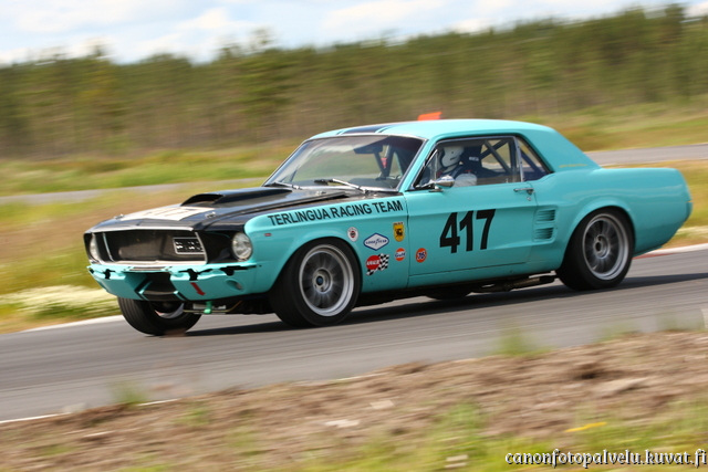

Kuvan 67:ssa edessä ja takana vanne 17 x 8 (tai 9) rengas 245R17 / 40 (muistaakseni).
