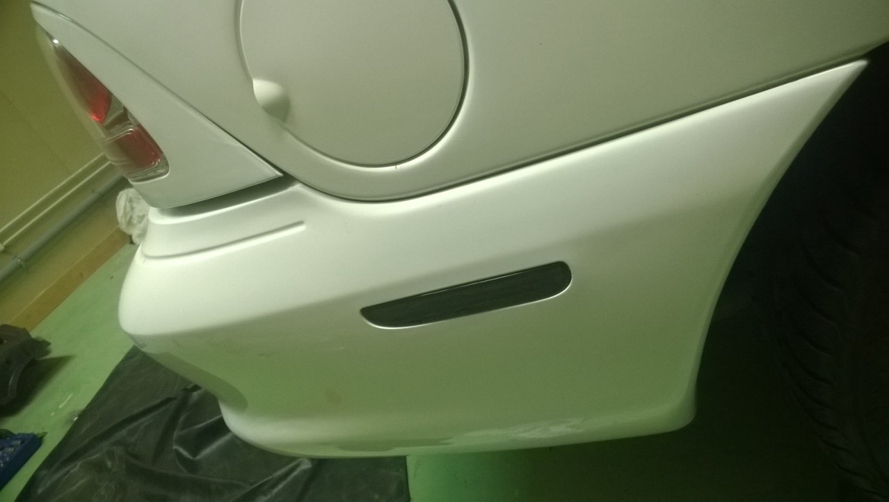

Tommonen putosi pois, uusi löytyy mutta asentaminen näyttääkin harvinaisen kettumaiselta. Pitääkö puskurin kuori todellakin irrottaa, jotta uuden saa paikalleen?

Ei tartte. Omani halkesi kun teippasin katsuria varten. Liimasin.

liimalla se on meilläkin kiinni

Jaa liimalla? Vähän paksumpaa liimaa sitten, 2-3 senttiä jää tohon väliin ja saman verran törröttää ulos puskurista
Ruuvikiinnityshän tässä on ja tohon jäljelle jääneeseen kantaan ei pääse käsiksi takapuolelta.
Tässä se on nyt tiukimmalla asennuksella, lähemmäs autoa ei saa. Tämä ei siis haljennut vaan koko heijastin uupuu, pelkkä kanta jäljellä. Onko joku siis oikeasti asentanut tommosta?

Jaa käsitin väärin luulin et pelkkä pinta on lähtenyt irki ,ota tavara tilasta sisätoppaukset pois niin ala kulmassa on musta kumitulppa niin sieltä pitäis päästä pultteihin käsiksi .Pienet sormet ja pitkä pinna niin eiköhän siitä selviä

Oolrait, kiitos. Koko puskurin irrottaminen moisen pikkujutun takia tuntuikin vähän hurjalta.

Tästä innostuneena vaihdoin punaisista mustiin. Niin ja irrotin puskurin.
