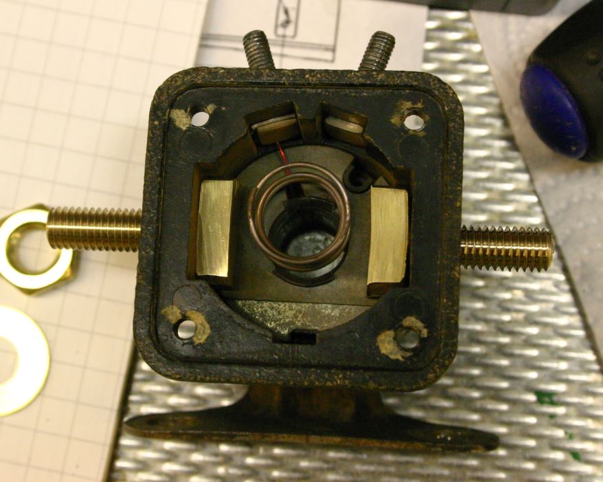

Hyvä, että on poistettu. Tuota ei enää tarvitakaan noissa elektronisissa sytkäjutuissa. Antaa potkua puolalle starttivaiheessa ohi rajoitinvastuksen vanhoissa kärjellisissä systeemeissä.salkkari kirjoitti:Joo on ollu tyhjä aina.
Jos siinä on se jännite kuitenkin mitattavissa, niin sisällä oleva ohut kupari/messkinkiluiska on jotenkin kulunut ja ottaa jännitekontaktia ilman releen vetoa. Pahimmassa tapauksessa lärpätin alkaa koskettaa samalla toiseen tappiin releen sisäpuolella ja jos näin käy, niin auto saattaa startata itsekseen tai starttaus ei lopukaan jossain tilanteessa.
Tuossa kuva käynnistysreleen sisuksista. Purin omani viime vuonna ja rakentelin hieman järeämmät M8 kierteellä olevat lähdöt. Tuohon tulee päälle tapilla varustettu lautanen (tappi menee käämin sisuksiin) ja lautanen yhdistää nuo kaksi järeätä kontaktia toisiinsa releen vetäessä. Lautasosassa on kiinni se luiska, joka on kiinni myös tuossa oikeanpuoleisessa tapissa (luiska siis purettu kuvan systeemistä tarpeettomana).
Kuvassa näkyy vasemmasta tapista lähtevä käämilanka (käämin toinen pää on runko-osassa, ei näy purkamatta kokonaan). Starttirele ei paljoa maksa, mutta jos harrasteintoa piisaa, niin niitit voi porata pois ja purkaa sisältä ylimääräiset rojut pois. Kansi kiinni M3-koon ruuvi/mutterikiinnityksellä.
