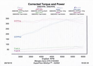

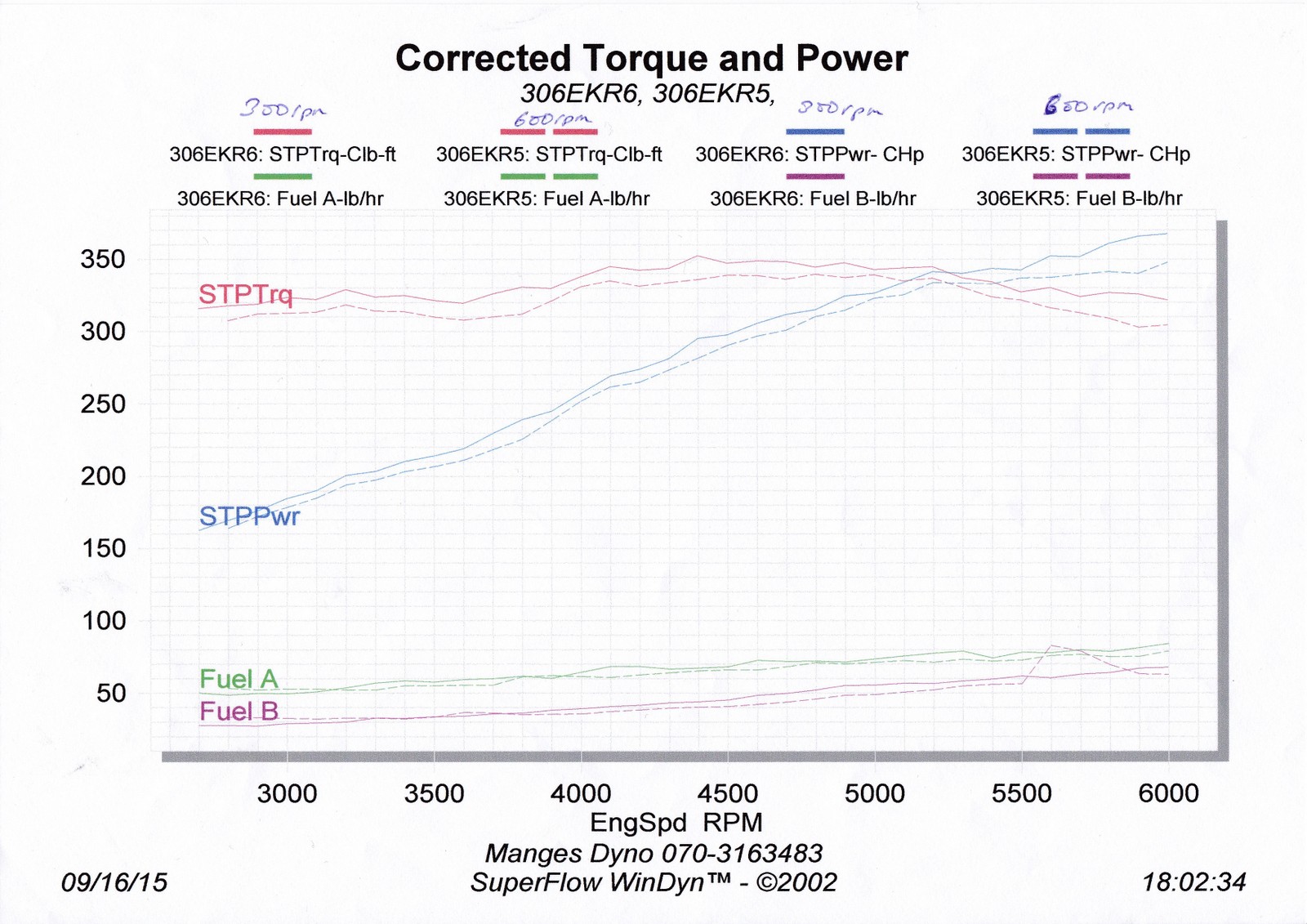

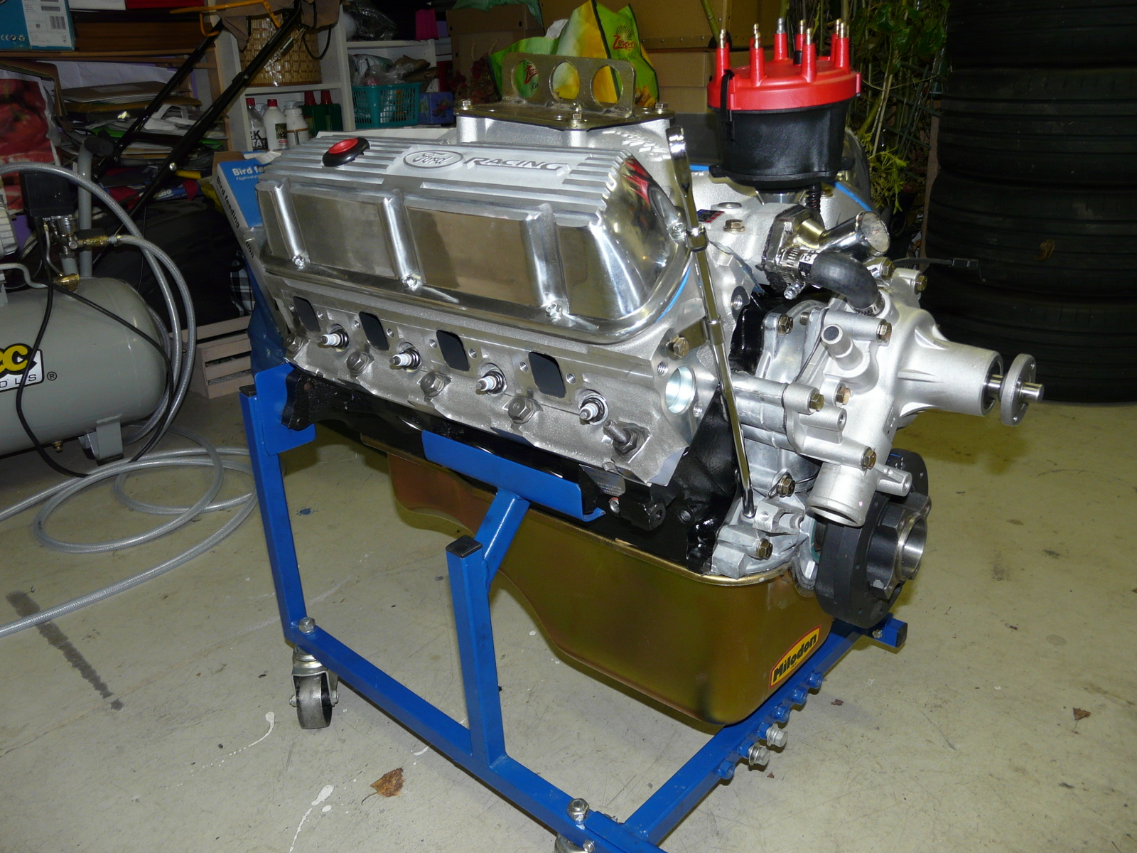

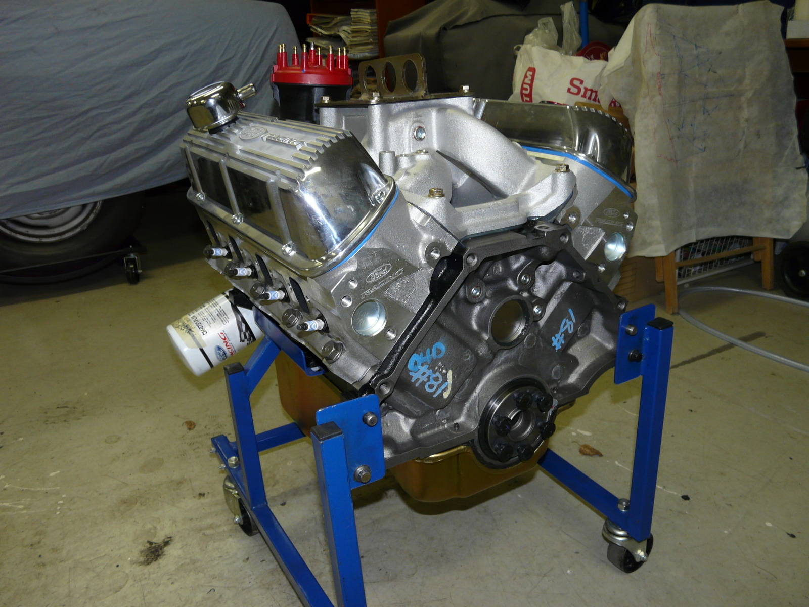

Uusi moottori siis tilattiin Summitilta. Käytettyyn 302 lohkoon Ford Racingin rakentama moottori. Se sitten saapui lentorahtina Arlandaan ja kävimme sen sieltä tullaamassa ja sitten matka jatkui moottorin kera Pär:in luo Engine Kit Racing- nimiseen firmaan, joka sijaisee Storforssissa. Olin etukäteen vähän vakoillut sitä että minkälaatuisia nämä valmiiksi kootut koneet oikein ovat, vaikkapa Ford Racingin kasaamat. Laatu kuulema saattoi vaihdella, joten otin selvää josko jostain löytyy Ford spesialisti ja tämä Pär on tunnettu alalla ja kuulema osaa hommansa. No kone Pärille ja sovittiin, että hän käy sen kokonaan läpi, laakeroinnit, momentit ja käyttää sitten koepenkissä. Halpaa se ei ollut, mutta on parempi, että kone ajetaan penkissä ennekuin se tiputetaan paikalleen. Jostain syystä GM spesialisteja tuntuu löytyvän helpommin, mutta Fordia tuntevia on harvemmassa.
Kaikki meni itseasiassa hyvin. Tehoja löytyi jopa 365hv luvatun 340 asemesta, mikä on aika harvinaista, yleensä niitä hepoja tuppaa olemaan vähemmän, ja vääntöä myöskin passelisti, eli myös 340 lb/ft. Ainoa moitittava seikka oli että kannet oli vedetty kuivana kiinni. Kierteisiin pitää pistää öljyä ja pultin hattujen alle vaseliinia. No nyt kone on tallissa odottelemassa joskus tulevaisuudessa tapahtuvaa nokalle nostoa. Mutta sitä ennen täytyy hankkia kaikenlaista tilpehööriä, kuten erikoisvahvat "tyynyt" joilla näyttää olevan hintaa. 500 taalaa. Kumiset eivät kuulema kestä.
