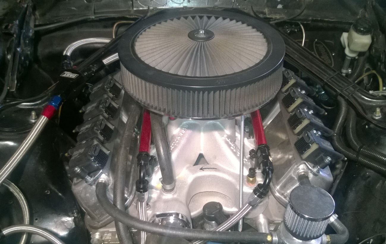

Joo, melkoista tappelua tuon ruiskun kanssa oli ennen tuota, ja siitä johtuen pieniä ennakkoaavistuksia mahdollisista murheista.
Savutuksen pääsyyllinen oli rikkinäinen EVAC venttiili pakoputkessa, jolloin pakoputki ei imenyt hönkiä, vaan ehkä jopa puhalsi... Hauskinta tietty oli että tuo osa oli juuri vaihdettu uuteen.... Sytkän pätkiminen johtui rikkinäisestä virranjakajan rattaasta, joka tosiaan oli haljennut ja pikkuhiljaa vika paheni. Eipä tietenkään, kun ruiskuasennus oli keväällä autoon laitettu, tullut mieleen että virranjakaja tarjosikin mekaanista vikaa.
Luottevuuden kanssa nyt on vähän tällaista kun alkaa tehoa olemaan. Natikoissa voi aina laskea ehjät autot viikonlopun jälkeen. Itse kun näitä teen matkatöiden ja perheen ehdoilla niin aika vaan ei meinaa riittää.
Eri asia tietty on että tartteeko tollaseen virittäjät ohjelmaan mennä. No, viime Juhannuksena kun poikien kanssa laitettiin hakemusta vetämään, se vaikutti hyvältä ajatukselta. Suosittelen kuitenkin kokemuksena, vaikka ei autot ihan rääkkiä kestäisikään.
Jyrin auto olisi ollut hieno tuolla nähdä, ja mielellään ennen kuin se FIAscoitiin
ps. Joku täällä itkee kohta että mustangien maine on pilattu, mutta voin sanoa että kaikki autot ainakin tuona kuvauspäivänä työnnettiin telttaan... Ohessa kuvat joissa lääkkeet Virittäjien vaivoihin...
