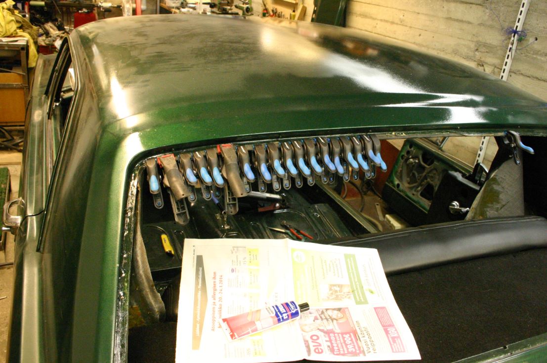

Mulla tahtoo väkisinkin jäädä jonkun verran kurttuja tai jotenkin ei vaan pingotu nätisti paikalleen. Asennuslämpötila on noin 15 astetta. Onko kokemuksia asettuuko tuo ajan kanssa paremmin, kutistuuko ja tiukkeneeko jos lämmittää vai pitääkö tuo vaan vielä kertaalleen irrotella ja laittaa uudestaan? Vai lörpähtääkö vaan entistä pahemmin lämmön kanssa?

Moni on varmaan asennellut kattoverhousta ja sitä tässä itsekin on yritetty tehdä. Apuna mukana tulleet ohjeet ja netistä löytyneet videot eli periaatteet ja konstit on tiedossa. Tai sitten en vaan osaa...

Helpoltahan tuo asennus näyttää ammattilaisten tekemänä google akatemiassa.
Vähän aikaa kaikenlaisia malliasennuksia katseltuani viime vuonna päädyin ostamaan läjän nipistimiä. En ymmärrä, että miten verhoilun saa käytännössä pysymään asennetulla alueella kiinni pingottaessa sitä eteenpäin, jos koettaa verhoilun asentaa yksintein saman päivän aikana.
Oma tilanne oli, että vanhan verhoilun oli Joe asennellut ja oli melko uusi, halusin pingottaa saman takaisin, kun en tätä omaa näyttelyautoksi ole rakentelemassa.
Nipistintekniikalla pätkä kerrallaan (tietysti aloitus keskilinja etu- ja takapäähän kiinni samaan aikaan ja siitä sivusuuntaan edeten) ja viikon kesti asennus.
Minusta tuo lämmitys pitää tehdä nimenomaan asennusvaiheessa kurttuja oikaistaessa ja samalla pingottaa verhoilua. Jos menee puhaltelemaan asennettua, niin silloinhan se lörpähtää.

Niin, olisko helpompi tuosta vaan laikata katto pois...?
Kaipa se pitää vaan vielä kertaalleen irrotella ja liimailla uudestaan
Kyrsii vaan irrottaa takalasi vielä uudestaan pois. Noista starskyn klipseistä voisi kyllä olla apua. Raksan jäljiltä on muutama lämmitin vielä jemmassa, joten pitänee ottaa ne käyttöön tai/ja sitten paukauttaa lattialämmitys täysille muutamaksi päiväksi.

Soittele ja käy koppaamassa tallista.302TT kirjoitti:Noista starskyn klipseistä voisi kyllä olla apua.

Juu, auttaa paljon tosiaan kun se verhoilu on lämminja asennustilakin, ja tosiaan nuo klipsit on ehdottomat tuossa. Aika rouhkeasti sitä saa kiristää, mutta ihan siloseksi se ei tule heti, mutta ne pikku rypyt tasottuu aika nopeasti.
Re: Earlyn kattoverhouksen asennus
No niin, kaksi 3kW lämmitintä kabiiniin ja jo 30C lämpötilassa alkaa vinyyli vinkua ihan toiseen malliin
