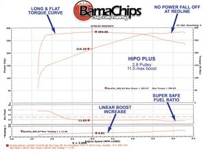

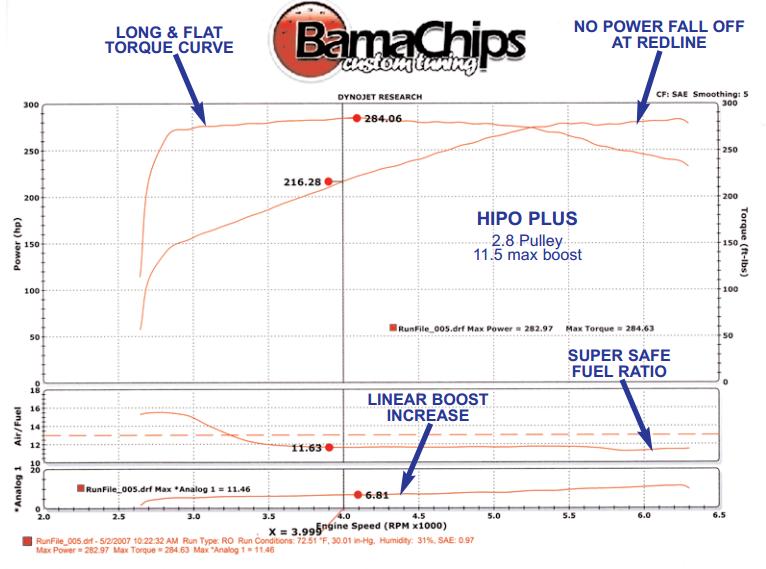

Ajatustasolla homma menisi niin, että kutonen ahdetaan painotehosuhteen sallimissa puitteissa, eli takasilta mitattuna lopputulos olisi katukäytössä n. 300-330 pollea. Auto on Californian päästöillä ja saman päästötason ahdinsettejä löytyy useankin laisia. Alusta on päivitetty jo vakio GT:tä paremmaksi, etujarrujen GT päivitys onnistuu helposti (takaset valmiiksi samat). Mutta sitten alkaa se vaikeampi osuus: voimalinjan mallisarjan tehokkaamman =GT vastaavuus.
