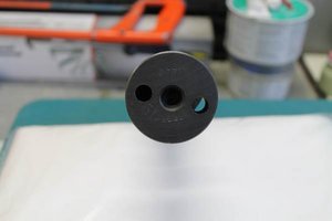

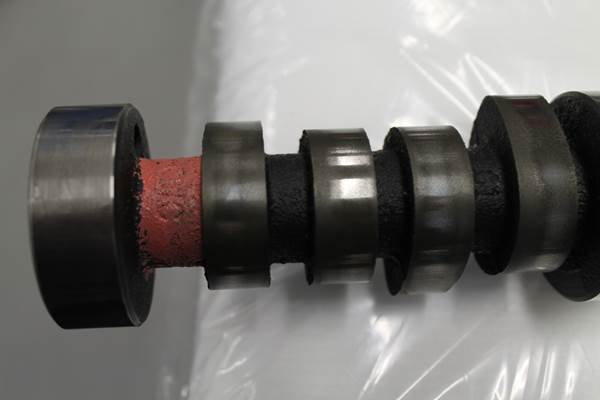

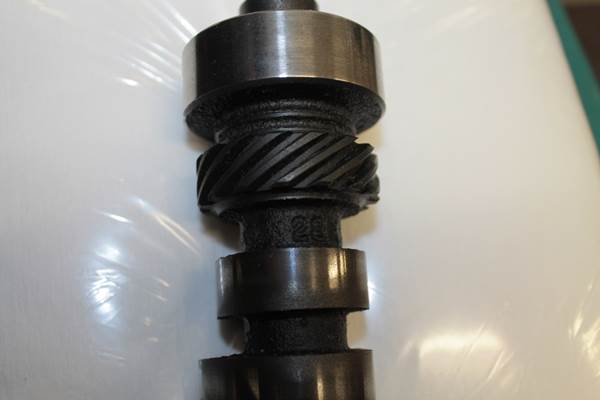

Tunnistaisiko joku tämän nokka-akselin kuvissa näkyvien numeroiden ja kirjaimien avulla?
Olen yrittänyt selvittää netistä nokan speksejä tuon päässä näkyvän 7221 numerosarjan avulla, siinä kuitenkaan onnistumatta.
Nokka on irrotettu 351w ja tuli minulle yksien valurautakansien mukana.
Olisi hienoa jos joku tunnistaisi mikä nokka on kyseessä, niin ei tarvitsisi ruveta asentamaan/mittaamaan sitä koneeseen kiinnittämällä.
Noitten kuvissa näkyvien lisäksi siinä on vielä koodi K146 viimeisen nokan ja pään välissä.

Käytetty valurauta laahuri nokka. Onko sulla nostajat järjestyksessä tallessa?
Periaatteessa tähän tutkimus työhen en hirveästi panostaisi. Näyttäisi äkkiseltään melko vanhanaikaisilta, jopa vakioilta nuo rampit. Sopii ehkä johonkin tosi-tosi bujetti koneeseen, mutta periaatteessa kaikissa halvoissa remppa sarjoissakin on, mukana nokka ja nostajat.
Kivan postilaatikon jalanhan tuosta saa

Re: Mikä nokka-akseli?
Nostajat löytyy ja ovat vielä järjestyksessäkin!
Taidan kuitenkin ottaa vinkistä vaarin ja käyttää sitä postilaatikon jalkana tai verkonpainona
