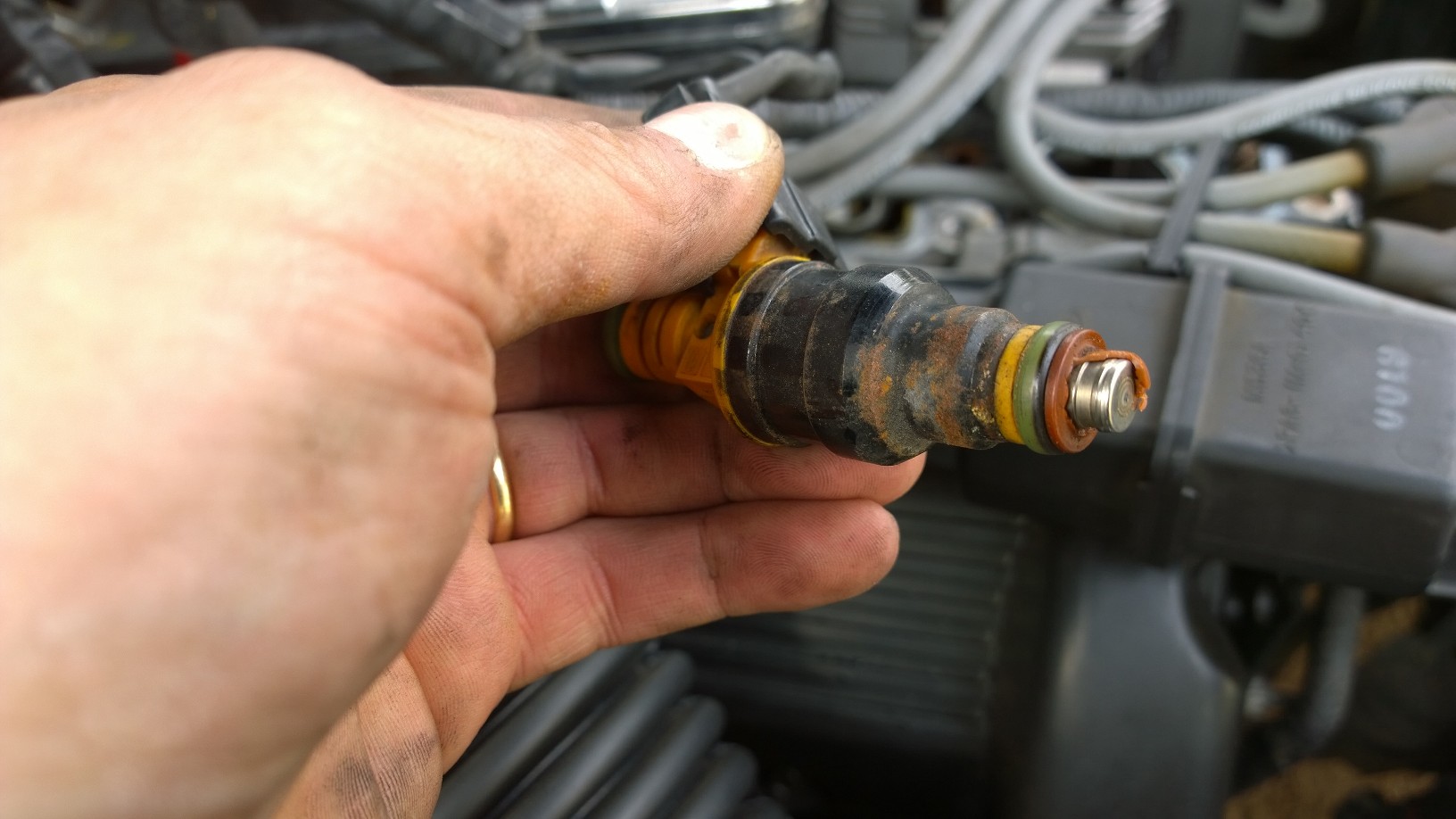

Vaikuttaako tuo kuvassa näkyvä muovista puuttuva palanen jotenkin suuttimen toimintaan?

Voi vaikuttaa.
Hanki uusi kärki.

Tuolta saat tarvitsemasi varaosat suuttimiin. Tai korjautettua suuttimet ja testi raportti seuraa.

Jaa niihin sa pelkkiä kärkiäkin vaihdettua. Joo no sitten vois kyllä olla että lähettäis tonne koko satsin huollettavaksi kun ne nyt irti on. Ei varmasti hukkaankaan mene kun kilometrejä on jo lähemmäs 200 tuhatta.

Halvempi huoltaa ja saa tuon testi raportinkin matkaan.
Olen huollattanut tuolla niin Mustangin kuin BMW:n suuttimet (käytettiin Mustangin suutimia kun Bemarin omat jäi pieniksi).

Juu ei kappalehinta ole paha, mutta mielellään ne kaikki sitten laittaisi kerralla uusiksi ettei tule eroja ja sitte alkaa jo hintaakin tulemaan.
Huoltamalla sais kaikki samaan kuntoon edullisemmin.

ja vaihda samalla O-renkaat ylä ja alapäästä uusiin. Niitä saa Fel-Pro tuotteina tai alkuperäisinä. Vnaht kovettuneet kun eivät välttämättä enään tiivisty, ja vaihtoehto voi olla auton palaminen vuodosta johtuen, tai laihalla käynti yhden sylinterin osalta...
Eivät maksa paljoa nekään. Finjectorilta varmasti löytyy myös noita. On muuten palveleva putiikki. Porvoon suunnalla näytti suutin penkki löytyvän myös autotunen hyllystä.
