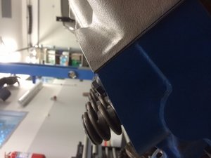

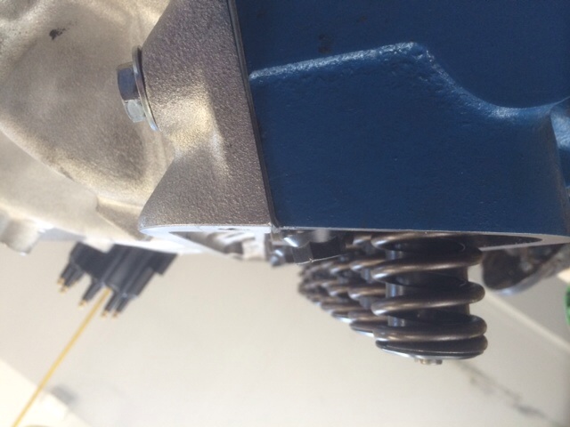

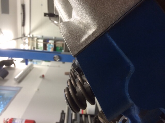

Nyt on imusarja koneistettu, kulma oli 0.4 mm väärä. Aution auto ylivieskassa hoiti homman kohtuullisen nopeasti,imusarjan muoto ja koko meinasi tuottaa sielläki ongelmia, mut saivat sen kannen oikaisukoneeseen kiinni. nyt vaan moottori kasaan et ennättää viel ajamaa tälle kesälle 8)
Ennen koneistusta
Ennen koneistusta
Jälkeen
Jälkeen
