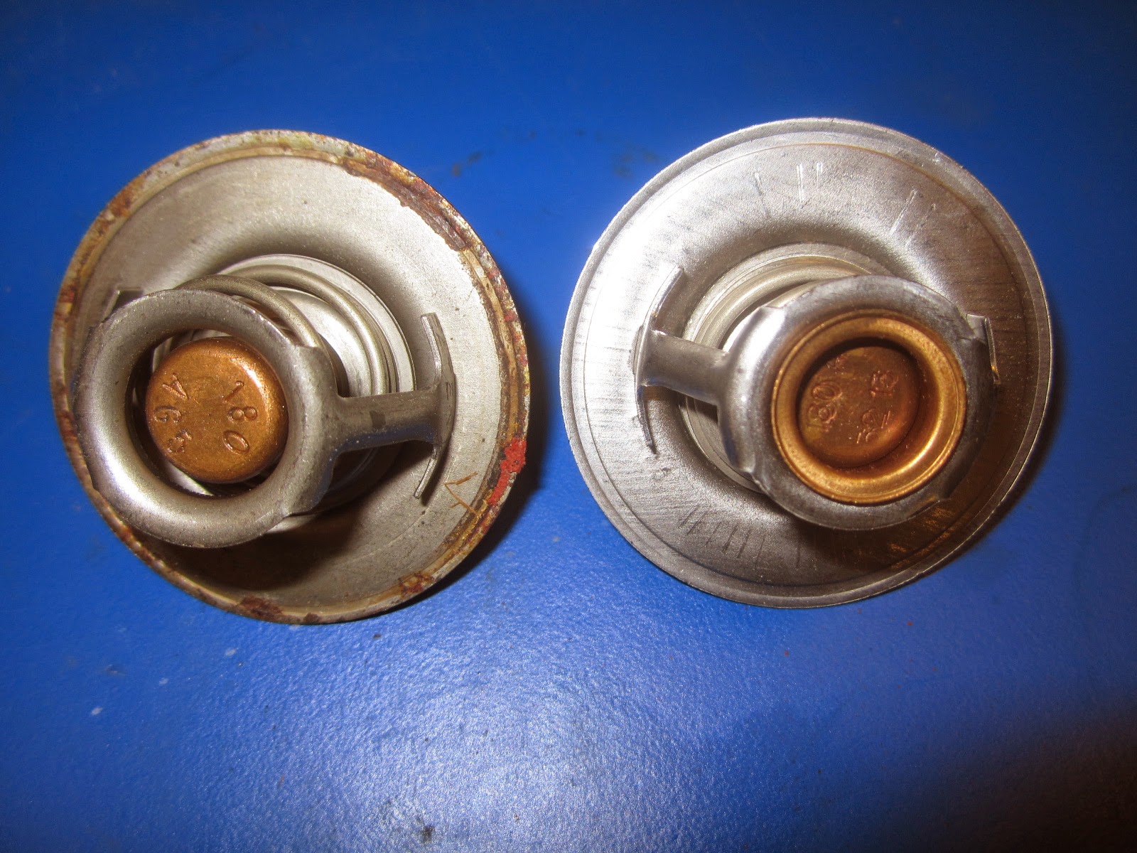

Anteeksi jankutukseni, mutten ainakaan huomannut vielä kommenttia termarin kunnosta? Se selittäisi minun mielestä edullisella tavalla ongelman

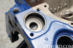

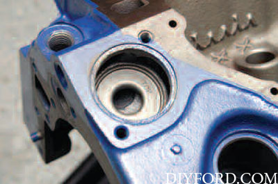

- Termari on Clevessä omansa, mikä tahansa sopivan kokoinen ei käy, sillä termarin täytyy auetessaan sulkea/kuristaa alapuolellaan oleva ohikiertoreikä, jotta neste kiertää kunnolla jäähdyttimen kautta, katso kuvat alla.
