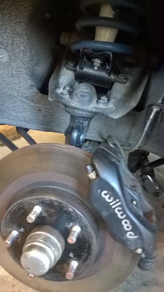

pete66 kirjoitti:Kävin tänään leimalla ja muuten meni hyvin mutta kun auton nosti ylös niin jouset oli irti toisin sanoen liian lyhyet.
Jouset on tuuman madaltavat vain pari vuotta vanhat siniset merkkiä en nyt muista, täytyy kysyä Tuumacidistä ovat kuulemma myyneet paljon näitä.
Millä tämmöinen homma on hoidettavissa, voiko sinne laittaa yläpäähän jotkut paksummat kumit että jouset pysyy paikallaan.
Mutta jos ne eivät pääse pomppaamaan pois paikaltaan, kun ulosjousto on äärimmillään, niin ei kai ole ongelma.
On olemassa neljäsosatuuman ja tuuman paksuisia uretaanirinkuloita, mutta eikös olisi hassua hankkia madallusjouset ja sitten korotusrinkulat.

Eikös tähän ongelmaan tarvitsisi lyhyemmät iskarit, jotka estää liian suuren liikkeen alas päin? :roll:

pete66 kirjoitti:Kestäisköhän ne iskarit moista äkkipysäystä? Jotenkin joku rajoitin kumi olisi ehkä järeämpi vaihtoehto, mun kybeistä lähtee kaasut harakoille jos noin kovaan käyttöön joutuu:)
Eikös ne iskarit aina toimi ulosjouston topparina.
Kun iskarin ottaa irti, pääsee tukivarsi vielä pitkästi alaspäin.
Perässä homma näkyy lehtijousien kanssa vielä selvemmin, iskarit sielläkin rajoittaa.

Jos jousia lyhennetään niin iskunvaimentajan asemointia tulisi säätää niin, että se toimisi sopivasti keskialueella. Jousituksen ulosjousto muutetun jousen johdosta rajoitetaan jollain ulosjousto rajoittimella, coilover:ssa apujousella estetään pääjousen vapaa liikkuminen , mutta sielläkin usein ulosjouston rajoitin systeemi.
Jos itse ei osaa tehdä niin myynnissä useita erilaisia malleja.
Esim. Shelby GT350 S/R malleissa taka-akselissa valmiina vaijerilenkit ulosjousto rajoittimina.
En oikein suosittele tuota iskunvaimentajan toimintaa ulosjousto rajoittimena.

pete66 kirjoitti:Ei viitsisi jousia vaihtaa kun ovat vasta pari vuotta olleet alla ja just sopivat mun ajeluun, tiukemmat kuin orkkis mutta ei liian tiukat ja madaltaa tuuman. Nyt on varmaan vaan niin että mun alatukivarret vaan menee alemmaksi kuin muilla ja jousissa ei sinällään ole mitään vikaa. Laitan kumit tai stopparit ja sitten leimalle.
Joo!! Turha vaihtaa jousia, jos on kerta hyvät. Turha myös paksulla yläpääkumilla, korottaa takasin madallettua etupäätä. Itsekin olen harkinnut takapäähän noita rajoittimia, kun ottaa kardaani kiinni vaakatankoon, tunkille nostaessa.

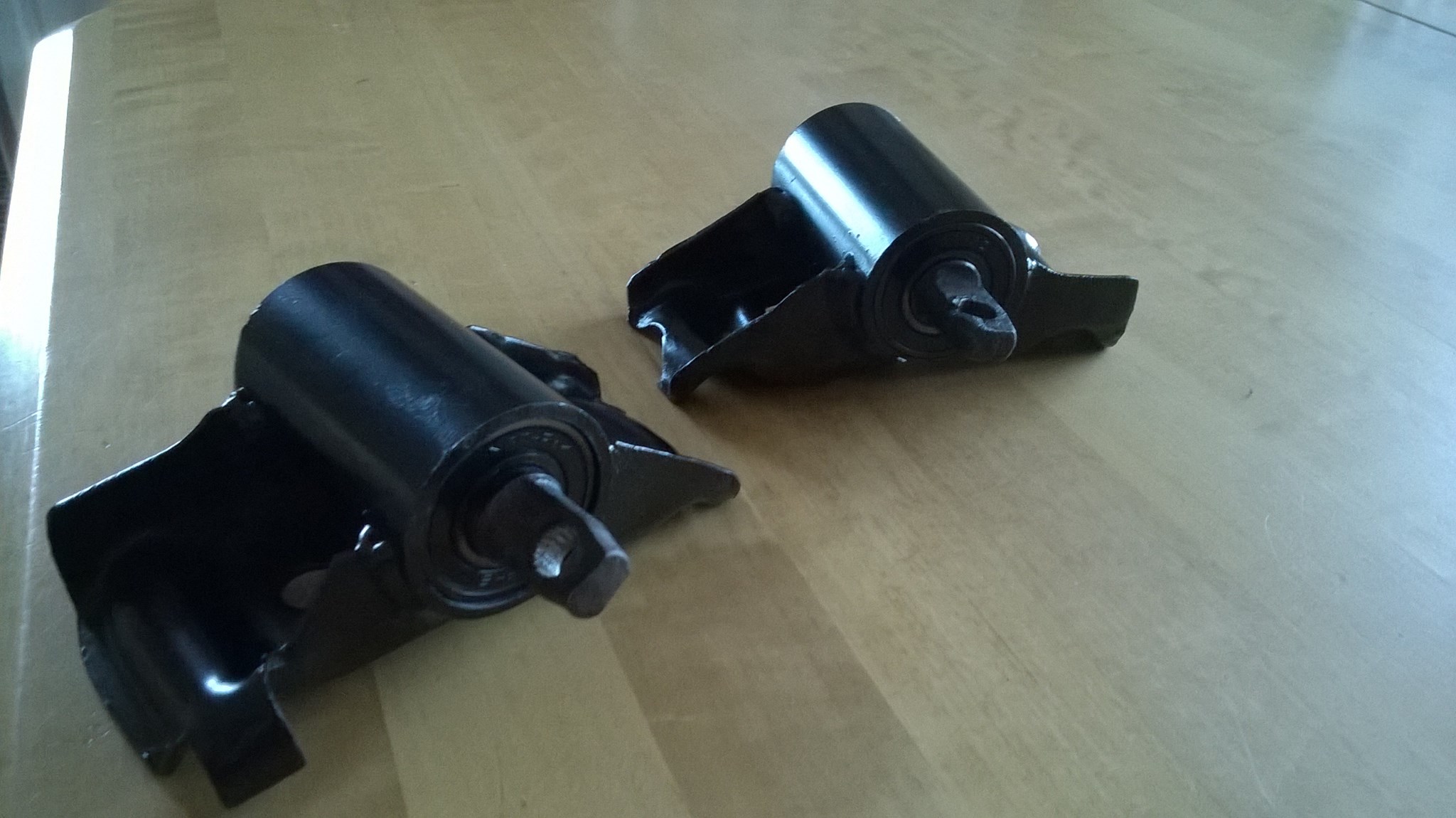

pete66 kirjoitti:Sellainen tuli mieleen että se joustintuki jousen alapuolella, pitääkö sen pyöriä vapaasti vai onko se kumi vulkanoitu molempiin pintoihin kiinni eli silloin antaa periksi sen mitä kumi antaa?
Kumia on alkuperäisosissa ja ei saisi olla väljä, pyörähdysliike pitäisi toimia pelkällä kumin joustolla.
Jälkituotantona saa myös laakeroituja malleja.
Osa on "Spring Perch" ja laakeroidut mallit "roller spring perches", noilla löytyy googlettamalla lisäinfoa.
http://www.opentrackerracingproducts.com/faq/

Mulla on tällaiset laakeroidut ja hienosti toimii.
