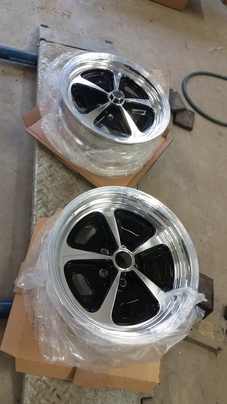

Re: S197 ja AR500/VN500 vanteet 17x8
Pitkän odotuksen jälkeen on vanteet vihdoin perillä
17x8 eteen ja 17x9.5 taakse
Vielä kun nuo lumet sulaisi...

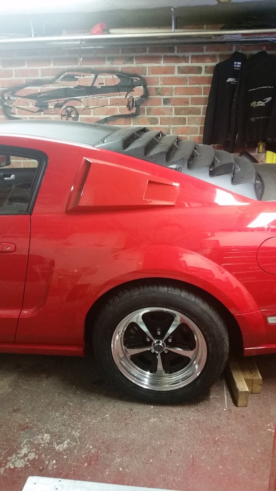

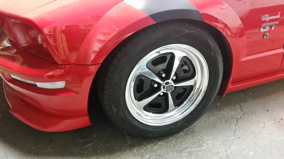

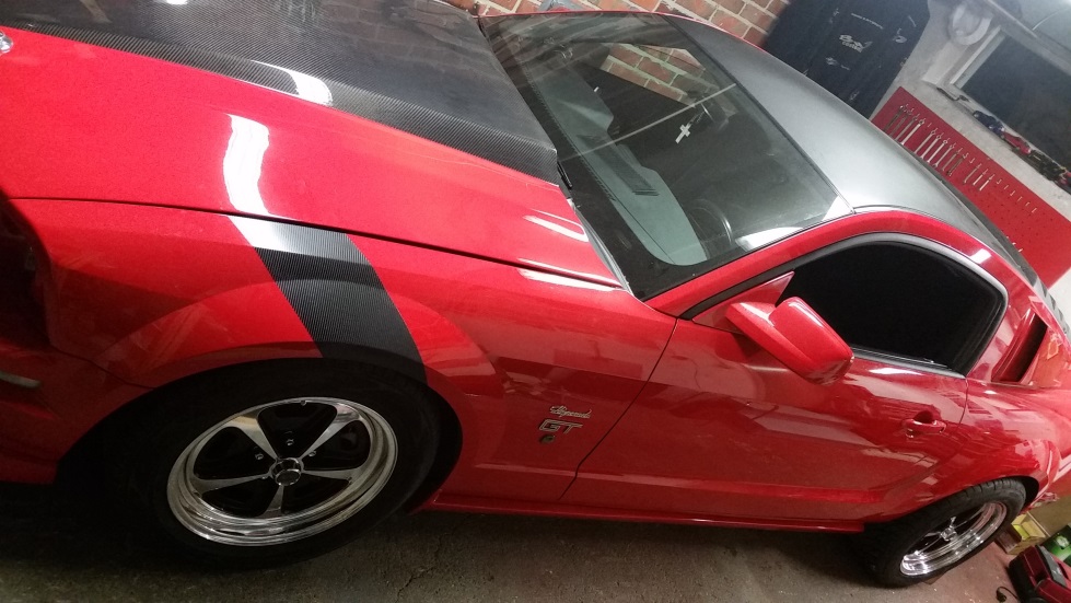

Tässä vielä pari ahtaassa tallissa räpsästyä kuvaa, parempia sitten kun ajokelit alkaa

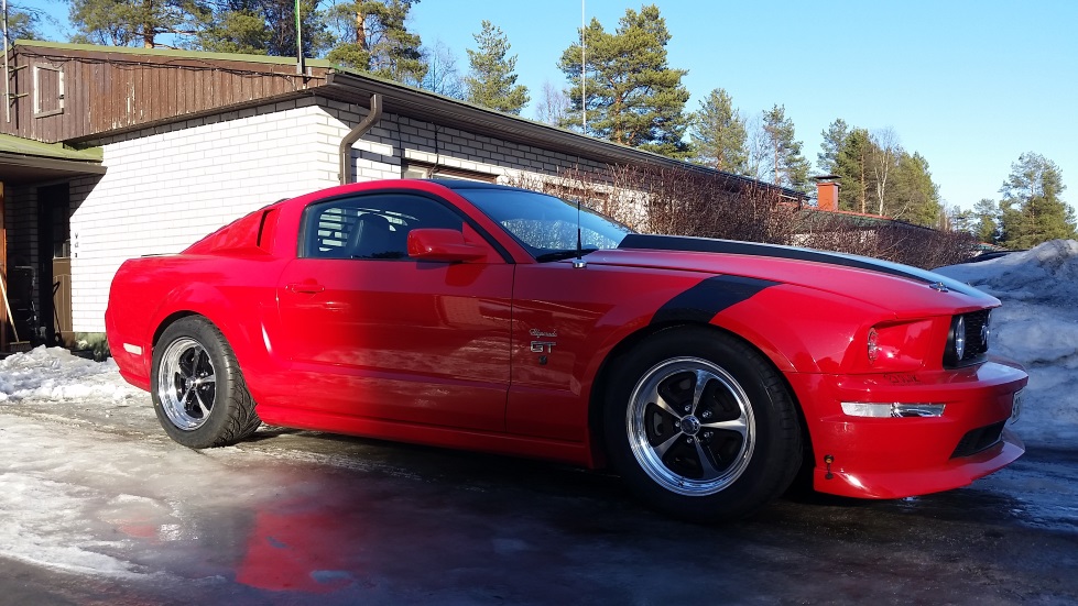

Nyt sitä jo pääsi happihyppelylle, mutta pihalle vain
