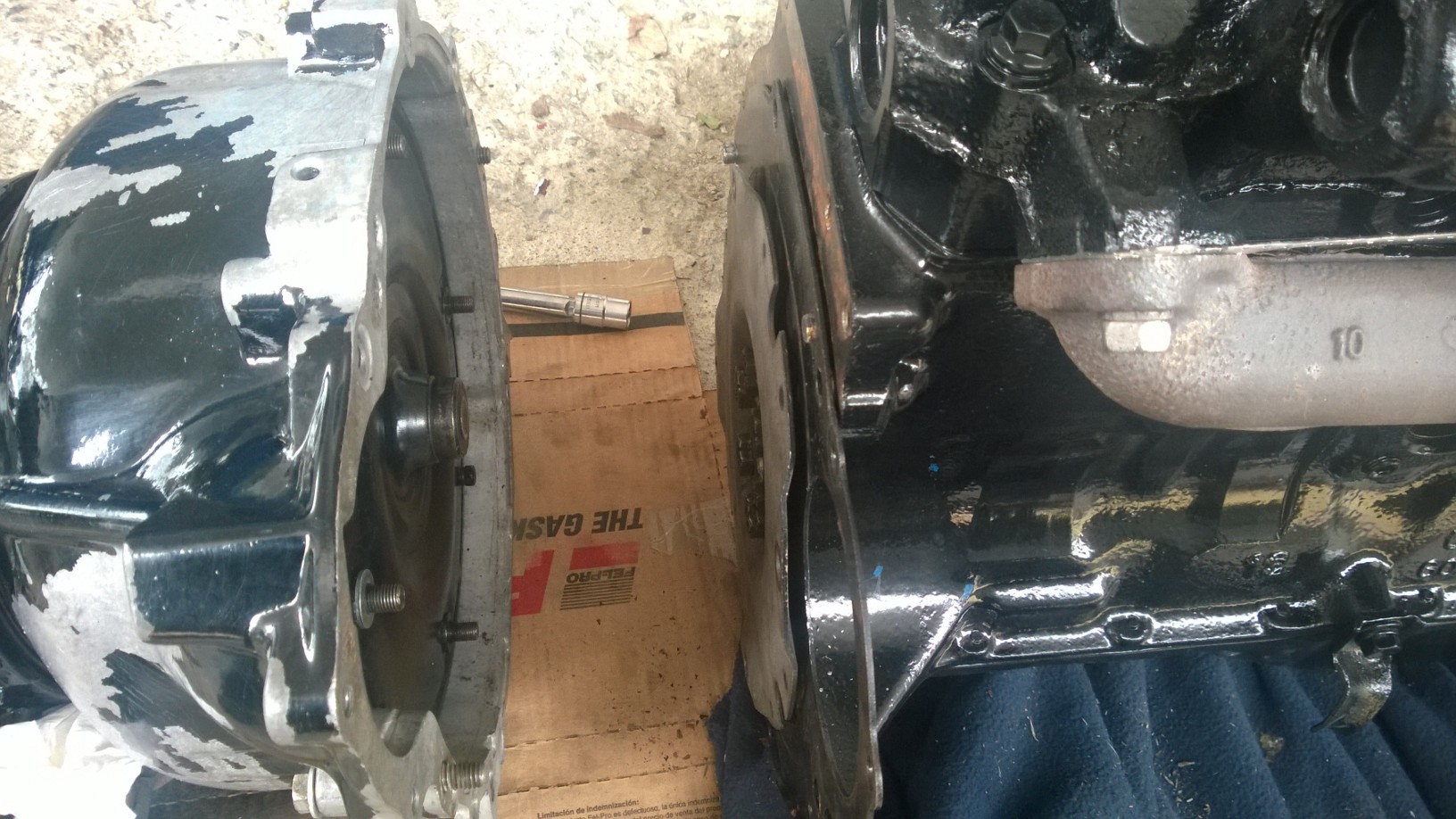

Rami, ajattelinkin heti soitella sinulle, mutta en viitsinyt näin pääsiäisen pyhinä häiritä. Arvelin, että sinulta saa tähänkin ongelmaan parhaan tiedon, eli soittelen sulle vielä. Mutta tässä nyt uusi kuva tähänkin viestiketjuun, joka avaa tilannetta vähän lisää. Ammattimiehelle tässä tuskin on mitään ongelmaa, mutta voi kai olla että joku toinenkin noviisi näitä juttuja miettii, eli:
Kuvassa näkyy laatikko, ja siinä kiinni oleva turbiini. Tuon syvemmälle sitä ei saa. Koneessa näkyy vetolevy, sekä sen takana oleva levy, johon tulee kiinni esim. startti. Jos laitan laatikon kiinni koneesen, jäävät turbiinin pultit vetolevyn reunan tasalle niin, että niihin ei saa kiinni muttereita. Joudun siis vetämään turbiinia eteenpäin. Jos kiristän mutterit kiinni, nousee turbiini luonnollisesti koko pultin matkan (noin 12 mm). Tuon jälkeen pulttien kannat ottavat kiinni vetolevyn takana olevaan peltilevyyn, eli homma ei pelaa.
Hommahan on kunnossa, jos laitan prikkoja turbiinin pultin juureen (kuten kuvassa yhdessä pultissa näkyy) pari kappaletta (n. 5 mm), jolloin pultit eivät yllä mutterin ulkopuolelle. Mutteri kyllä mahtuu pyörimään, osumatta vetolevyn takana olevaan levyyn. Ymmärtääkseni vetolevy on suora, ja on samanlainen kuin tuossa Noobin kuvassa.
Olisiko asia näin yksinkertainen? Kummastuttaa hieman se, että kun aikanaan otin laatikon irti koneesta, ei turbiinin pulteissa mitään prikkoja ollut... Siltikin turbiini mahtui pyörimään. Tosin koneesta meni kampiakselin laakeri, ja asentajan mukaan konetta asennettaessa joku prikka oli laitettu koneen ulkopuolelle, kun olisi pitänyt olla sisäpuolella (??????). Tästä syystä turbiini oli "painanut" kampiakselia ja rikkonut laakerin.
Noh... kuvasta nyt ainakin näkyy tämänhetkinen tilanne. Romut kasaan ja maalia pintaan, siinä on tavoite jotta pääsis Mustangilla ajelemaan.

Päivitetäänpäs tämäkin, nyt kun asia on viimein saatu kohdilleen. Erinäisten kohellusten jälkeen Mustang on tallissa, ja käy ja kukkuu todella hienosti. Viimein!
Kone kävi korjaamolla kolme kertaa. Perusvika oli että kun koneen sai pyörimään, vuoti se moottoriöljyä kampiakselin päästä vaihdelaatikon puolelle. Alun pitäen kone oli laitettu viime syksynä, mutta ajamaan sillä ei päässyt koko kesänä tuon öljyvuodon takia. Korjaamo aukaisi koneen viimein kokonaan uudelleen, ja vaihtoi viime syksynä vaihdettujen stefojen ym. tilalle uudet. Ja vuoto loppui. Eli vuosi sitten laitetut osat olivat paskaa... Ja tuon toteamiseen meni siis kokonainen vuosi. Jippii.
Tällä kerralla vaihdettiin myös vetolevy, jolloin turbiinin pultit mahtuivat kohdilleen hyvin. Eli vetolevy oli ilmeisesti kuitenkin sopivasti kiero, vaikka sitä ei silmällä erottanutkaan. Noob oli siis jälleen oikeassa, olisi kannattanut vetolevy laittaa heti uusiks.
