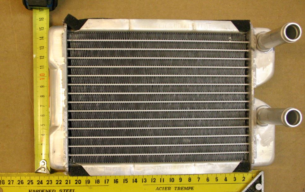

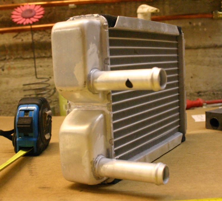

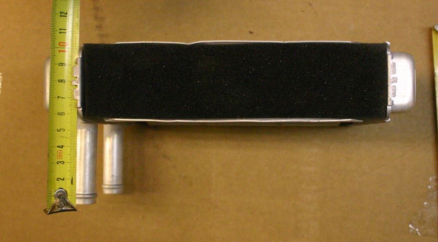

oliksohan kellään irrallaan ko, kennoa ja mittanauhaa lähellä että sais mitat kennosta. kuvakin olis kiva siitä miten putket lähtee letkuille. :)

kun käyt ensikerran niin saat ite ottaa mitat '71:n kennosta, joka on hyllyssä.
Viestit: 1685
Re: vuotaako lämppäri???
64-66 lämmityslaitteen kennosta.
Muutama kasaus/purkulinkki:
http://www.cjponyparts.com/mustang-heat ... ons/a/311/
http://www.mustangmonthly.com/projectbu ... e_rebuild/
Eli jos kennoa vaihdat, niin kannattanee hommata tuo korjauskitti ja vielä erillisenä tuohon kennon päihin tuleva kumitiivistesetti. Omassa ei ollut sisällä enää mitään kumi/pehmusteosia jäljellä.
Kuvat kennosta mittoineen, ilmoitelkaa jos jokin mitta puuttuu tai tarvitaan lisää (kevääseen mennessä on kyllä sitten jo toivottavasti kasassa, eli mittoja ja kuvia saa kunnes on kasassa :) ):

kiitokset vaivannäöstä.
mitat täsmää niin hyvin että säästyy etsimisen vaiva. kenno menee pienellä säädöllä avatarkuvan galaxieen. kun nyt käyn esin sen ostamassa. (sen kennon)
