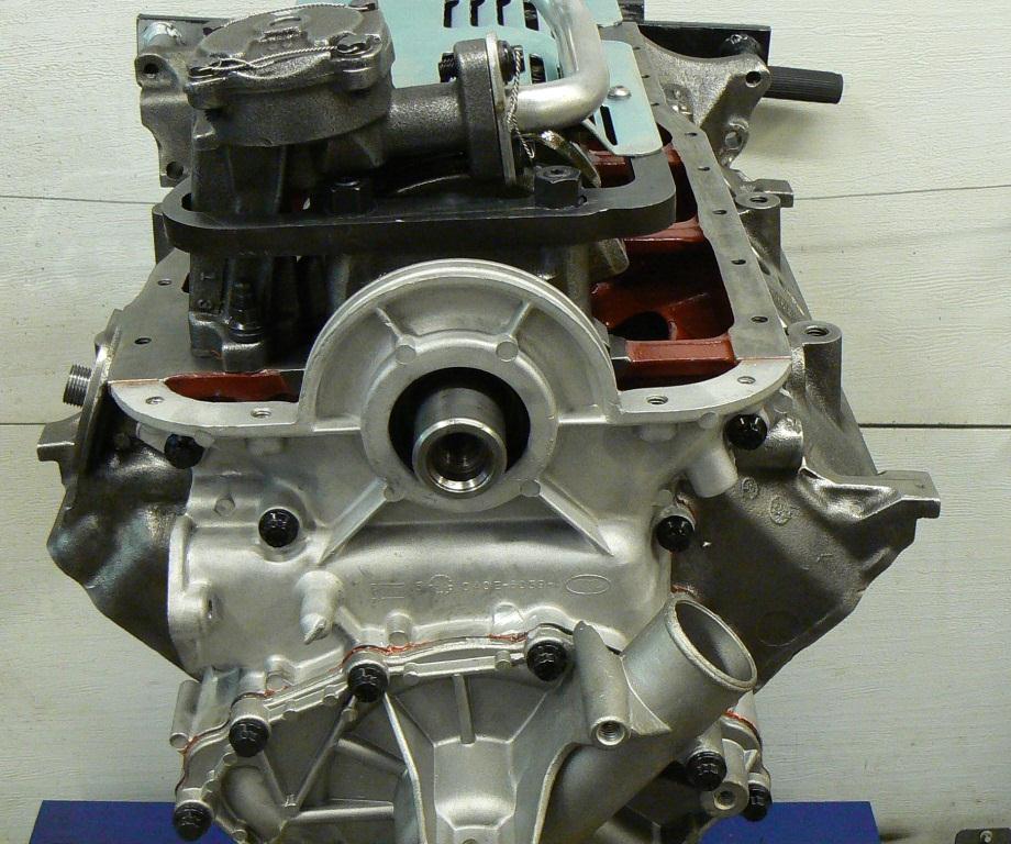

Huom!
Kahden laisia stefoja ja kahdenlaisia jakopään koppia.
Vanhanmalliseen stefa laitetaan kopan sisäpuolelta, stefassa ei ole reunusta ja uuden malliseen ulkopuolelta stefassa on reunus.
Muuten menee stefa väärinpäin eikä toimi.
Harvoin vastinpinta damberissa on niin huono, että joutuu korjaamaan.
Kuvassa C4OE jakopäänkoppa jossa stefa on asennettu sisältä päin eikä siinä ole reunusta.
