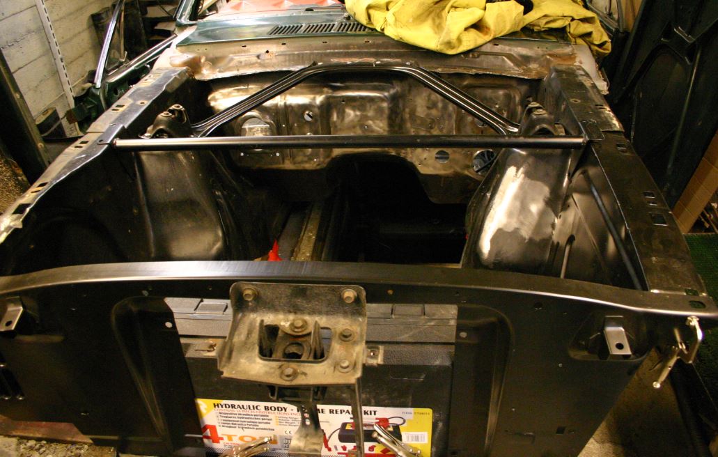

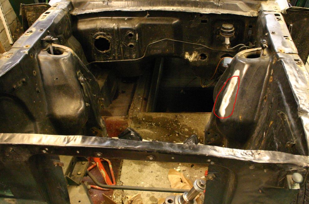

Itse olin vuodenvaihteessa jo purkanut autoa sen verran, että ei enää päässyt konttorille näyttämään.
Sisälokari oli niin kolhiintunut, että tilasin uuden ja samalla syyläripeltikin vaihtoon. Kolaroitu kuskinpuolen etukulmaan jossain vaiheessa.
Olin konttorille yhteydessä ja sain hyvät ohjeet.

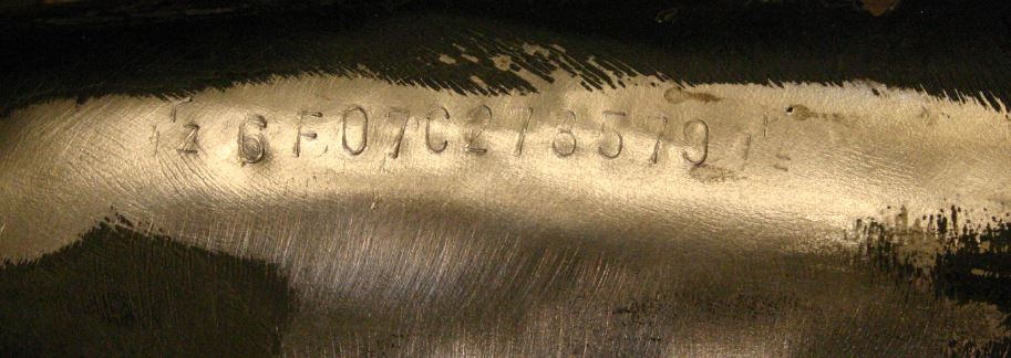

Meistä uusi runkonumero (ehdotin tuota kuskinpuolen iskaritornia ja kelpasi) ja katsuri käy tallissa tarkistamassa alkuperäisen numeron ja meistää uuden numeron päihin merkit. Alkuperäisen pellin poisto vasta kun runkonumero siirretty ja merkitty rekisteriotteeseen.
Meistit on minulla 10 mm (en muista mistä tuli hankittua, joku halpissetti kuitenkin kyseessä) ja sai kyllä lyödä tosi kovaa. Oikaisin meistossa painuneen pellin takapuolelta purkuhommien edetessä (kun etujouset poissa). Varmaan 7mm kokoisetkin kelpaa.
On nuo kaksi ylimääräistäkin runkonumeroa tuossa iskaritornien takapuolen pelleissä, mutta ajattelin kanssa mennä tässä niinkuin konttorilla suositellaan.
Ennen peltien irroitusta: Ja kuva tänään tallista uusien peltien sovitusvaiheesta:
Konttorin leimat päissä (katsuri stanssasi nuo leimamerkit):
