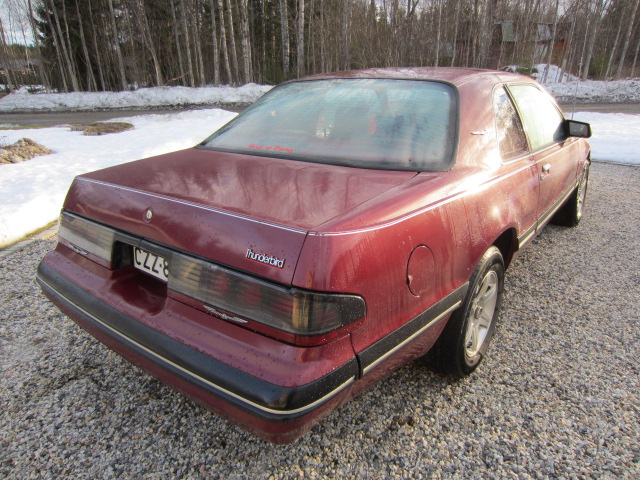

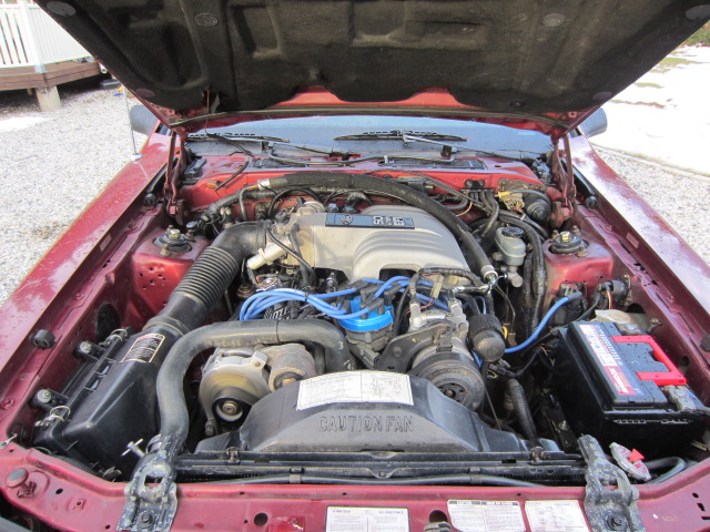

Kiitokset vinkistä ja katsotaan päästöt ekana. Tuossa muutama kuva autosta:-) On aika persoonallinen auto kyllä ja itse tykästyin heti autoon ja kun ei sitä sopu hintaista mustia löytynyt niin päätin tällaisen ostaa:-) onhan tuo kuitenkin valepuvussa oleva musti...
