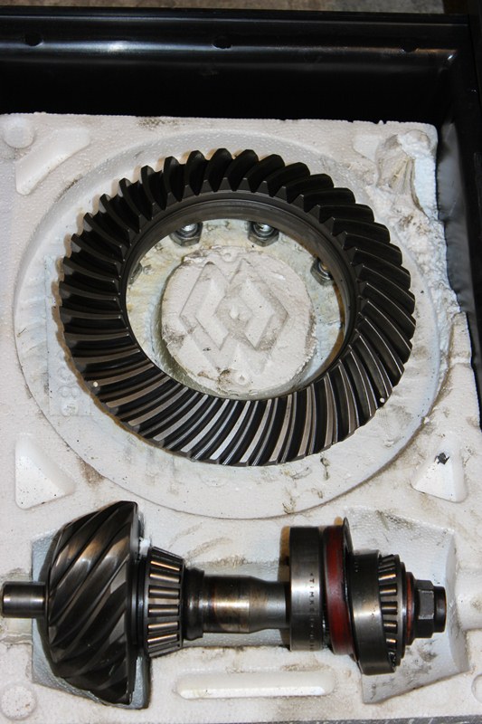

Näyttäisi mun silmään 8 tuumaiselta. Kuten itselläkin ja välityskin sama. Olen ymmärtänyt eräästä aiemmasta topikista, jossa oli samasta asiasta kyse, että perän kolmesta alimmasta pultista (jotka on tuossa alimmassa kuvassa yoken laakerin alla) reunimmaisen saa vaikeasti pois, koska laakerikoppa on isompi. Eli ei noin helposti kuin 8 tuumaisessa. Huomaat eron kun näet esim. jonkun varaosaputkan kuvia tai ihan kuvahaulla. Mulla hyllyssä odottaa 3.25 välitys lukolla. Siinä aiemmassa topikissa on myös kuvat. Otsikkona perä kysymyksiä sivulla 9. http://mustangclub.fi/board/viewtopic.p ... ilit=perae
Kiitoksia tiedoista! Pelot osoittautuivat todeksi ja myös nettiä/kuvia selaamalla 8" tää on. No, mennään ainakin ens kesä tämän kanssa! 3,00 välitys vaihtuu kuitenkin tähän murkulaan... Jos vaikka ens talvena 9" paketti lukolla hankintalistalle.
