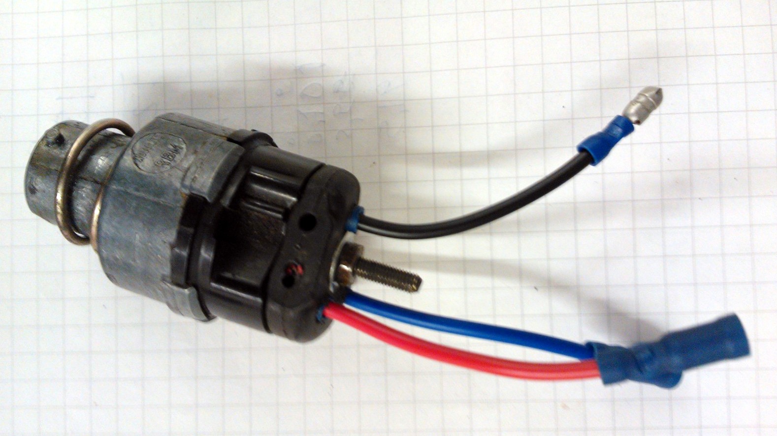

Tollanen pigtail http://www.scottdrake.net/prod_details. ... breadcrumb kannattaa hankkia, kun muuta kamaa tilailee.
kun omaa virtalukkoa korjasin, niin ei kotimaisilla toimittajilla ollut hyllyssä, joten tein tällaisen väliaikaisen fiksauksen.
Nyt kulkee sähkö läpi, kun ei ole sellaisia Fastbackin kuvaamia ameriikan tinauksia.
