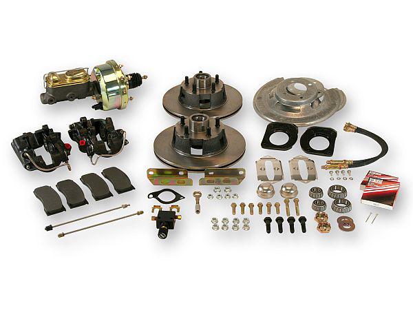

Oikotie onneen. Et pety. On tuossakin ihan kivasti asennettavaa.
Mielestäni ainoa järkevä tapa saattaa 64½-66 rumpujarrullinen Mustangi levyjarrulliseksi. Pala materiaalilla voi vielä kikkailla paremman hidastuvuuden toivossa.
Esim.
http://www.ssbrakes.com
tai vastaava 4 mäntä setti (en suosittele noita 1 mäntä puristimia). hinnat liikkuvat tuossa vajaasta $900 - $1200 pajasta riippuen.
A120
Drum to disc brake conversion kit with 4-piston cast iron calipers; non-power. Bolts to V8 drum brake spindles. Includes single bowl master cylinder.
Min wheel size: 14 in.x7 in.
Model#: A120
$1,102.95
Discounts Available: [Free UPS Ground shipping on Retail orders over $100.00]

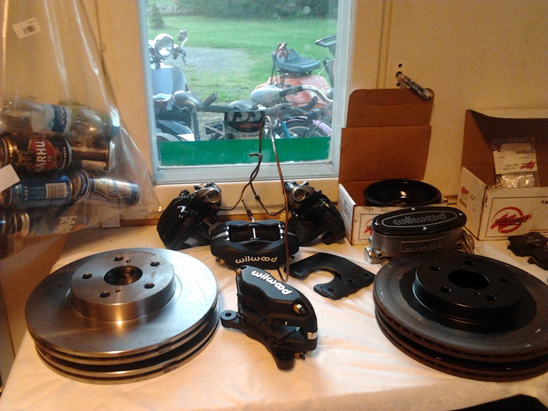

Minulla kootut teokset!
Edessä:
- Satulat Wilwood forged Dynalite 120-6806
- Paloiksi Wilwood Brake Pad Part No: 150-8850K
- Jarrulevy Supra-3,0 86-88
Taakse:
- Satulat Audi A4
- Palat motonet ja vw:n palat
- Levyt Toyota Rav4
Pääsylkkä Wilwood
Ja präkettien kuvat saa kyllä.
Eli helppo plug and play sovitus. Ja HALPA

Tuo Noobin
Toyota, audi takajarru setti voisi sopia tuohon minunkin budjettiin.
Minkähän vuoden audin A4 satuloista on kyse? Kuinka käsijarruvaijerit asettuivat noihin?
Onko bräkettien kuvat vielä tallessa?

Onko nuo etujarrujen "präketit" levyjarru olka-akselille vai rumpujarrulliseen malliin?NooB kirjoitti: ↑28 Elo 2012, 23:36 Minulla kootut teokset!
Edessä:
Taakse:
- Satulat Audi A4
- Levyt Toyota Rav4
Pääsylkkä Wilwood
Jos levyjarrulle niin kuvat kiinnostaisi...

Moro
Bräketti on 4 pulttisella kiinnityksellä. Eli 69 mallissa rumpujarrullinen.
Toki saahan siihen kairattua uudet reiät jos haluaa.
Juha
