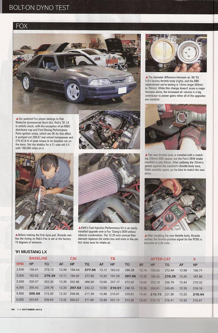

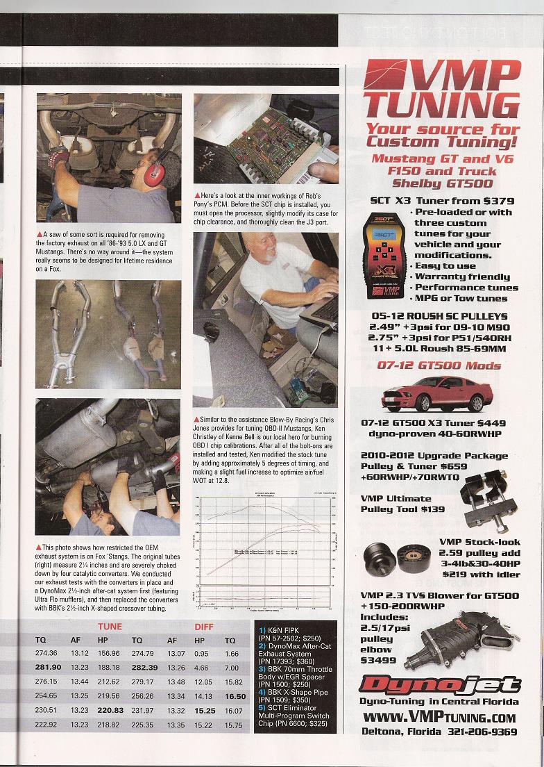

Skannattu artikkeli. Lähtökohtana 5.0 1991 Lx, 200tmiles. Kiva huomata että mukavasti potkua tallessa tuossakin vaiheessa.. sen sijaan bolt-on muutokset , n.1500dollaria, eivät hirveästi tuo potkua lisää..

Kyllä, esim AFR165 kannet, rullavipat ja tiiviste sarja...

imusarja,maffi,läppärunko, peltisarjat ja putkisto.. Kyytipojaksi vielä tiheempi välitys ja menee heittämällä alle 14 vartilla.

siinä on se ero että toinen on omakohtanen kokemus.. Eikä paljon ylity toi budjetti, pari sataa..
Tohon kun lisää kannet ja nokan mennään jo kovaa
