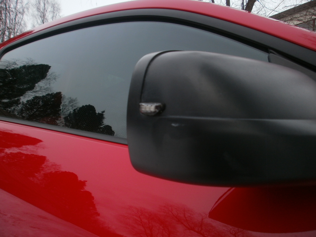

-Peilinkuoret vilkuilla (”kepillä jäätä testiksi”) ebay usasta, ellen keksi missä niitä pieniä LED-vilkkuja myydään, mitä noissa firmoissa asentelevat? (Tietääkö kukaan missä niitä myydään?)
