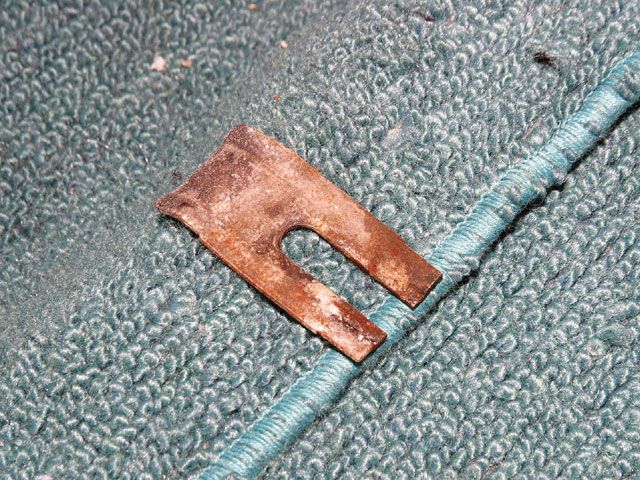

Kysymys kuuluu: Osaako kukaan sanoa saako etujakkaroiden kiinnityspulttien ja lattiamaton väliin tulevia peltisuikaleita esim us-partsin hyllystä tai jostain pikaisesti vai pitäneekö tilata osavälittäjiltä? Olisi välitön tarve niin siksi ajattelin kysyä asiantuntijoilta 8)

niämensivu? ehkä ainoo osatoimittaja jolla vois olla tollasia hyllyssä valmiina..

Sellaset suorakaiteen muotoiset ohuet pellinsuikaleet, joissa on kiinnityspulttia varten ura että saa liuútettua paikalleen. En edes ymmärrä mihin niitä siinä välissä tarvitaan, mutta sellaset siellä on alunperin.

Käyttötarkoitusta itsekin pohdin tänään. Niemensivulla oli hyllyssä. Lupasi laittaa postissa tulemaan. Tuleekohan ne vain etupuolelle kiskoja vai myös takaosan pinnapulttien alle?

Muistikuva olis että vaan etupulttien alle.. mutta voihan olla ettei tossa meidänkään autossa ollut kaikkia tallella..?

:wink: Painaa maton sauman tiiviimmäksi kun penkki asetetaan paikoilleen ( ei välttämätön ).
Matto asettuu myös penkin laiton jälkeen paremmin lattiaan.
4 / penkki

Ai nuo on tuota varten :D Rojujen seassa nuita on ja oonkin miettinyt minne ne kuuluu...

Joka pultin alle kuuluu kyseinen "liuska", eli 4 per penkki.
