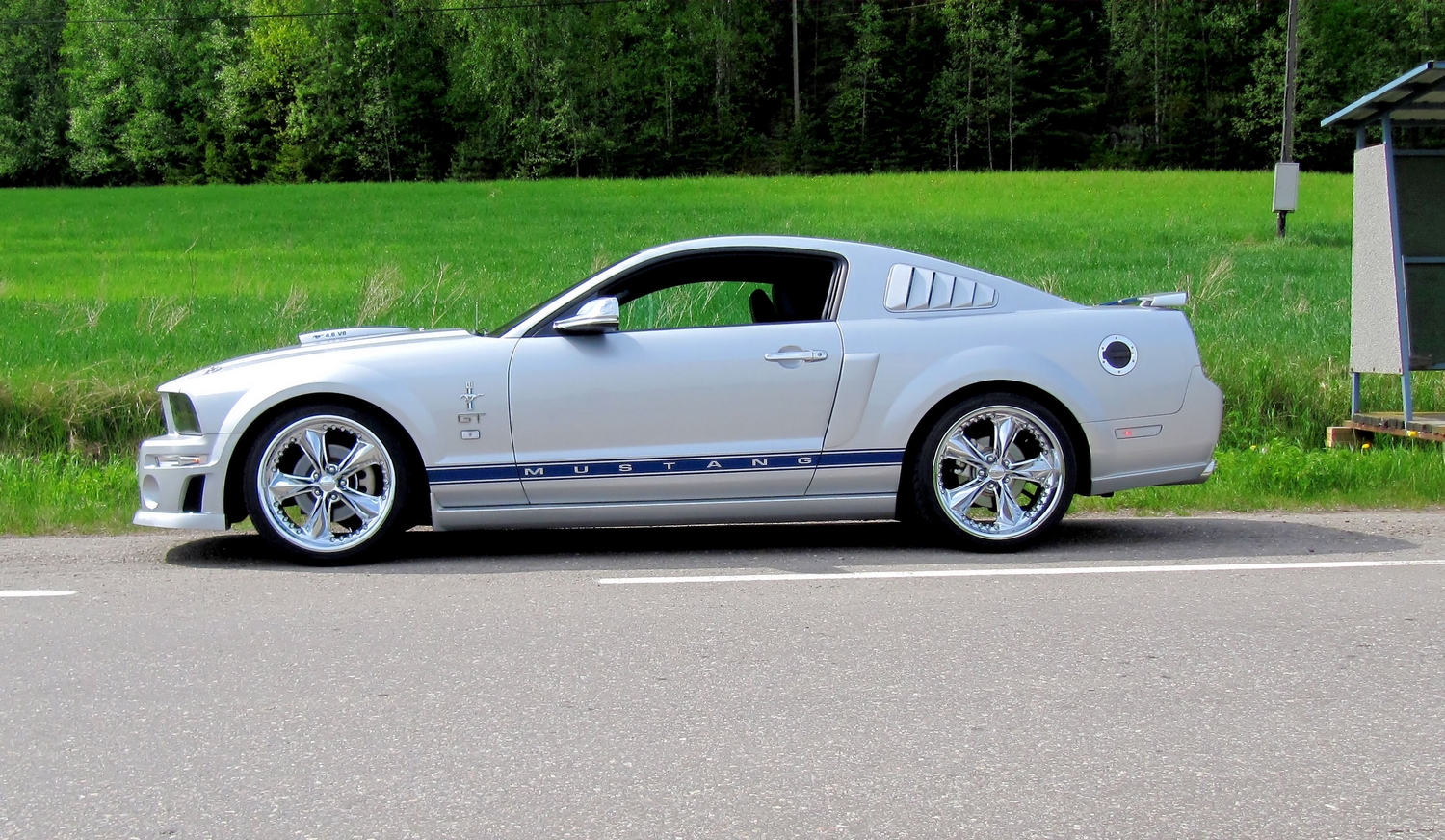

Tässä alla kuva edellisestä autostani, jossa oli juurikin yllä mainitsemani paketti. Asento on kuin oppikirjasta.
