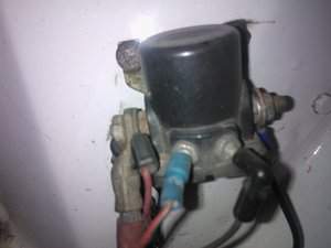

Huomasin vasta viestiketjun ja kävin tarkistamassa että miten tuo uusi startti oikein tuli laitettua. Tuon linkitetyn ohjeen mukaan se on laitettu, eli vanhalta startilta tullut johto siirrettiin releellä puolelta toiselle (samaan napaan kuin akulta tuleva piuha). Siihen vapautuneeseen napaan sitten kytkettiin uudelta startilta tuleva ohuempi piuha. Rele poikkeaa tuosta ohjeen kuvasta, eli on ainakin minulla tämännäköinen:
Vasemmassa navassa akun ja startin paksut piuhat ja oikeassa navassa uuden startin ohut piuha.
